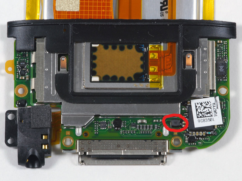

    Pisałem wcześniej posta ale uznano go za mało dokładnego więc piszę drugi i postaram się przedstawić sprawę jasno.
    Więc kupiłem ipoda touch 2g 8gb jakiś czas temu ostatnio nie chcący uszkodziłem go mechanicznie (upadł) i rozbił się wyświetlacz oraz na szybce zrobiły się 2 rysy.
    Przy wymianie wyświetlacza zauważyłem ze na obudowie od wewnątrz jest ślad po "nadpaleniu?" zwykły ślad gdy coś się spali. Na płytce drukowanej odpowiadało to miejscu zaznaczonym na zdjęciu
    Ipod Touch 2G (co to za element??) uszkodzony
    element ten wy lutowałem nie uszkodziłem ścieżek, czy ktoś wie co to za element?? i czym można go zastąpić?
    P.S
    po połączeniu styków zwykłym drucikiem ipod działa ale obszar do okola strasznie się grzeje i nie mogę wgrać softa. Wyświetlacz zaczyna "falować" (nie zawsze).

    wsadź na próbę kondensator ceramiczny

    michal_rybka
    Poziom 35  
    wg mnie jest to mikro ceweczka,
    czy jak sie tych 2 punktow nie zewrze to nie dziala??
    jesli nie dziala to nie moze tam byc kondensator jak mowi kolega "pepek41"
    ile henrow moze miec ta ceweczka nie beda wiedziec nawet najstarsi indianie.. no chyba ze ma ktos schemat (w co wontpie) ew mozna wylutowac ja z takiego samego urzadzenia i zmierzyc mostkiem RLC

    jak się nie połączy to nie działa tylko biały wyświetlacz i nic więcej jak się je połączy to mam obraz wszystko działa tylko w momencie sprawdzania poprawności przywrócenia iTunes się zawiesza a ipod staje w miejscu, co najlepiej w takim przypadku zrobić??

    wsadź na próbę ceramikę (102) tj. 1000pF=1nF

    byc moze ze to byla ceweczka jakiejs przetworniczki, wiec zwierajac na krotko grzeje sie uklad od przetworniczki,
    albo poza zbitym wyswietlaczem i tym spalonym czyms jeszcze cos innego padlo ze sie wiesza...

    Raczej nie wygląda to na kondensator zarówno po opisie usterki jak i wyglądzie zewnętrznym. Ja bym stawiał na dławik filtrujący. Ale jaka indukcyjność to duża zagadka. Można próbować coś dobrać obliczeniowo ale do tego trzeba oscyloskopem sprawdzić sygnał napięciowy w punkcie usterki i poziom prądu. Na czas testu można w to miejsce wstawić rezystor o bardzo małym oporze (np. 0.1Ω).

    kondensator odpada obojętnie jaki podepnę nie działa tylko biały wyświetlacz tak jak bym zostawił nie połączone styki. Niestety nie mam dojścia do oscyloskopu więc nie mam jak tego sprawdzić. Czy można to w jakiś inny sposób jeszcze sprawdzić??
    Poza zbitym wyświetlaczem nie ma nic innego wszystko jest z wyglądu dobrze, sprawdzałem wszystkie ścieżki ogólnie wszystko działa tylko nie mogę wgrać softu prawdopodobnie przez ten element przy próbach lutowania kondensatora uwaliłem jeden styk:/ ale nadlałem lekko cyną i działa więc nie chciał bym już za wiele eksperymentować z lutowaniem. Co konkretnie radzicie zrobić??

    Trochę mała wersja filtra opartego na cewce - identyczne spotkasz w kartach graficznych w bloku zasilania (większe). Sprawdź, czy cewka przewodzi prąd - jak nie to jest przepalona lub zerwana. Jedyna rada - ostrożnie dobrać się do wnętrza i policzyć ilość rozwijanych zwojów. Obudowę można ponownie wykorzystać do nawinięcia takim samym drutem nowych zwojów. Można ewentualnie zlutować uszkodzone miejsce i zabezpieczyć lakierem.
