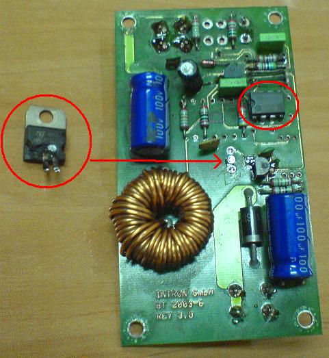

    Sterownik PWM Intron IDSL-A24-EK01, odpowiadający jak mi się wydaje za sterowanie wentylatorem nadmuchu w autobusie.
    Sterownik Intron IDSL-A24-EK01 identyfikacja elementów
    Uszkodzeniu uległ tranzystor kluczujący i układ scalony. Niestety tranzystor eksplodował a układ ma zatarte symbole stąd prośba o pomoc w identyfikacji do kolegów, którzy mieli do czynienia z podobnymi sterownikami. Pomocne będą wszelkie informacje odnośnie tranzystora (polowy/bipolarny) i układu scalonego (wzm. operacyjny/specjalistyczny układ do PWM/ itp). Z góry dziękuję za pomoc.

    Kolego rozrysuj schemat i zobacz czy aby specjalistyczny scalak to nie 555 :)

    Mam problem z taką sama płytką kosztuje ona w serwisie Bovy około 600zl.
    Tranzystor to IRFZ44N ale scalaka też nie moge zidentyfikować.
    Daj znać jak zdobędziesz symbol scalaka.

    a możesz w skrócie opisać jak ma się zachowywać sprawny układ? ja dostałem samą płytkę bez żadnych wyjaśnień i nie wiem jaki charakter ma sygnał sterujący tym ustrojstwem a byłoby to pomocne przy identyfikacji układu

    W załączniku masz schemat sterowania wentylatora przedniej nagrzewnicy steruje nim taki sam sterownik, który jest w BOVIE po otwarciu klapy bezpieczników (przy przednich schodkach) z lewej strony przykręcony do nagrzewnicy.
    Tym przednim wentylatorem sterujesz ręcznie potencjometrem koło stacyjki a resztą steruje futurair (czyli komputer). Dwa piny to plus i minus a trzeci to sterowanie.
    Jak nic nie podłączysz do małego pina wentylator ma max obroty.
    Zauważ, że plus dochodzący do sterowania jest połączony z jedną nóżką potencjometra minus z trzecią nóżką potencjometra a środkowa nóżka potencjometra jest połączona z małym pinem w sterowaniu i to nim steruje.
    Mowa jest cały czas o przednim wentylatorze bo z niego można wywnioskować jak działa.
    Nie pamiętam ale chyba jak dasz napięcie na mały pin to wentylator stoi.
    Jak by Ci się udało rozszyfrować scalak będę wdzięczy.
    Do Bowy mam dużo schematów
    Mam nadzieję, że zrozumiale napisałem

    ok, dzięki za schematy postaram się w tym tygodniu przeprowadzić kilka prób i może zidentyfikuję układ, co do wcześniejszych postów 555 to to nie jest, wykluczyłem na samym początku patrząc po ścieżkach, UC384x też odpada, dam znać o postępach, pozdrawiam

    W sterowniku jaki naprawiałem tranzystor był typu IRF3415 ; zamieniłem na IRF3710 i pracuje ok.

    Witam.Odczytałem z układu M2903 czyli LM2903 Parametry podobne do LM393 , tylko temperatura pracy -40 do125°C

    U mnie ten sam sterownik Intron 0243-007597.
    Odczytałem:
    - Scalak LM2903N
    - Tranzystor BTS140A
    Mam dwa takie zepsute, jeden wybija bezpiecznik a drugi daje pełne napięcie na wentylator i chodzi na maksymalnych obrotach.
