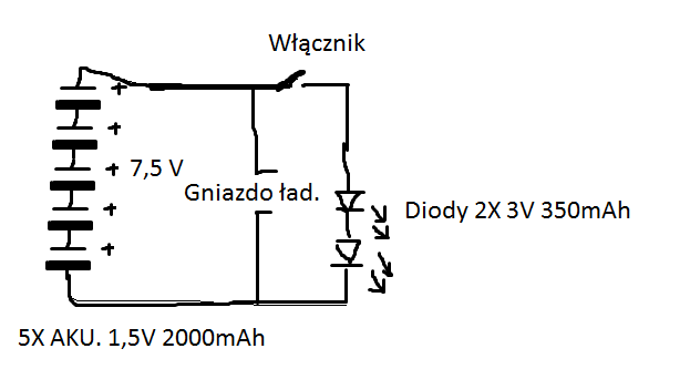

    Pure Energy to kanadyjskie akumulatory o napięciu 1,5V (2000mAh).
    Ostatnio kupiłem 5 sztuk (mam 7,5V) i podłączyłem do 2X dioda SUPER FLUX (taka sześciokątna z radiatorem) walnąłem do tego obudowę(potrzebna mi była lampa do kamery, tylko tania), tylko zrobiłem 1 błąd: te baterie są inne od typowych akumulatorów - można je ładować w każdym momencie, ale to nie Ni-MH.
    Powinny się ładować ≈4H - czyli prąd chyba 500mA
    Napięcie pewnie będzie jakoś 1,6 / na sztukę (?)
    Tylko nie wiem co dalej... proszę o pomoc (ewentualnie jakiś projekt, czy obliczenia)
    dotyczące budowy jakiejś ładowarki (głównie chodzi mi o typ)
    Ładowarka do akumulatorów 1,5V PURE ENERGY
    Obrazek z Painta (2 min rysowania)

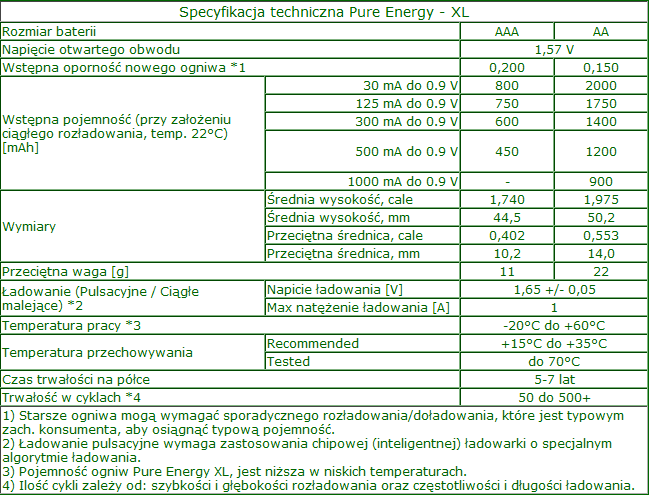

    Jest tam coś takiego:
    Niby to jakiś typ RAM/NiMH.
    Ładowanie innymi ładowarkami – wiele dostępnych na rynku ładowarek do akumulatorów NiMH oraz NiCd zwykle stosuje ładowanie stałym prądem o niezmiennym napięciu i natężeniu, również gdy ogniwo jest w pełni naładowane. Ładowanie baterii RAM ładowarkami tego typu spowoduje przeładowanie, skutkujące wydzielaniem gazu, wzrostem ciśnienia i ww. wyciekiem przez zawory bezpieczeństwa – co skutkuje spadkiem wydajności baterii.
    Uwaga: Nie należy ładować baterii RAM w ładowarkach NiCd, NiMH oraz innych, niezgodnych z RAM.
    Jeśli ładowarka posiada układ przeciwdziałający przeładowaniu/przepełnieniu, będzie idealnie współpracować z bateriami RAM. Ta zasada pozwala zastosować baterie RAM w wielu zastosowaniach, wykorzystujących obecnie akumulatory NiCd, NiMH.

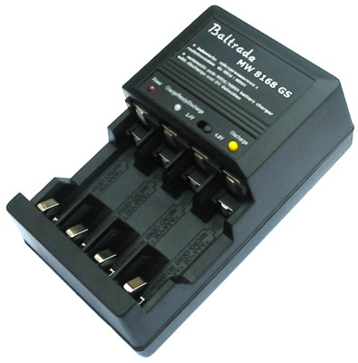

    To znaczy, że normalną ładowarką mogę też naładować te baterie, czy specjalną ładowarką do 1,5V? Mam jakąś mikroprocesorową, ale nie wiem jakie napięcie daje na baterie, a prąd daje dobry...
    To taka (ja mam firmy BATIMEX, na zdjęciu chyba inna).

    Jeśli ładowarka którą posiadasz jest zgodna z bateriami RAM to bez problemu możesz je nią ładować. W przeciwnym wypadku powinieneś się zaopatrzyć w odpowiednią ładowarkę lub zbudować taką jakiej schemat jest na ww. stronie oraz posiłkując się dokumentacją LM317.
