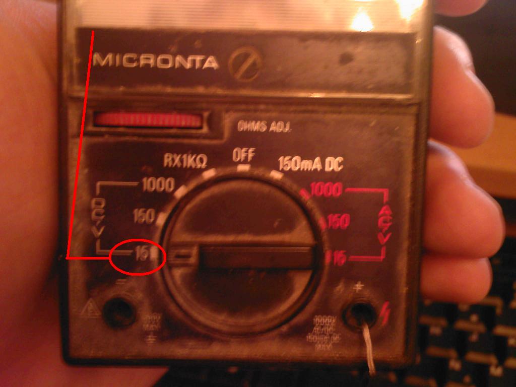

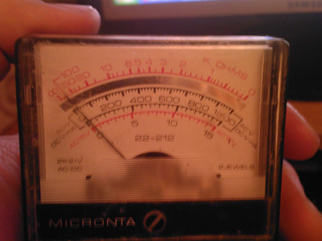

    Witam,niedawno kupiłem multimetr,stary,skurzony,ale był za 1 funta więc wziołem go z myślą,że może będzie działał.Dopiero zaczynam coś robić w elektronice.Dzisiaj podłączyłem do multimetru dwie baterie po 1,5V,czyli razem 3V , a potem baterię 9V.W pierwszym przypadku multimetr odczytał wartość 3,3V , a w drugim coś koło 8,8-8,9V , więc zbliżone.Natomiast co mnie dziwi.Wartości takie uzyskałem dopiero po przekręceniu "gałki" na 15 DC-V (zaznaczone na zdjęciu)
    Gdy dałem na OFF wartości odbiegały od prawdziwych.
    Dlaczego multimetr odczytuje wartości "w miarę" dobrze na DC-V 15 , a nie np. na OFF-gdzie wg. mnie powinien to odczytywać dobrze...

    Na pozycji OFF nie powinien nic pokazywać off tzn -wyłączony
    a reszta ok.Przy pomiarach jak nie znamy wartości napięcia to zawsze zaczynamy od najwyższego zakresu i zmniejszamy zakresy do momentu uzyskania czytelnego odczytu ze skali. Należy dokładnie zwracać uwagę z której skali na danym zakresie odczytujemy. DC-V napięcie stałe; AC-V napięcie zmienne;
  • #3 7751546
    franz87
    Aha,ten multimetr najprawdopodobniej zamontuje do zasilacza,który właśnie będę wykonywał i tam będzie mi potrzebny zakres 0-15V
    Dzięki za odpowiedź,czyli wszystko Ok

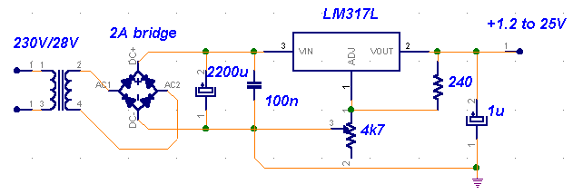

    Jak już założyłem temat to zapytam o jeszcze jedną rzecz,może ktoś będzie znał odpowiedź.Wykonuje właśnie taki zasilacz:
    Wiekowy multimetr - czy dobrze działa?
    i tam potrzebuje transformatora 230/28V wg schematu.
    Jeżeli będe miał transformator no 230/12 50VA albo 230/12 40VA
    to czy zasilacz na tych elementach z schematu będzie działał?
    W jakich urządzeniach mogę znaleźć takie trafo?
