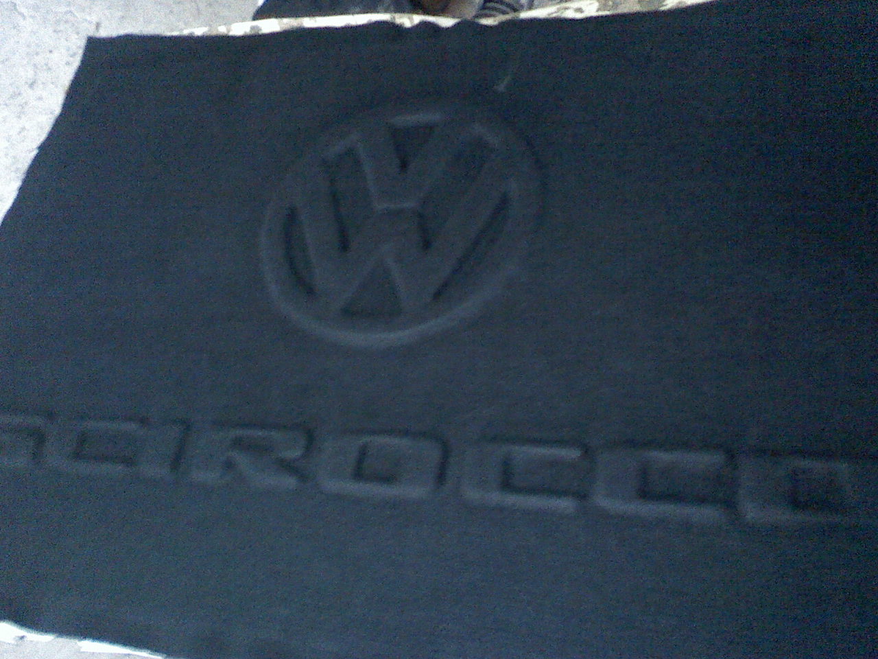

    Witam. Poszukuję pomysłu na wykonanie takiej oto półeczki:
    Półka tylna z wytłoczonym(?) napisem, logiem
    Ktoś ma jakieś pomocne uwagi? ;)
    pozdrawiam.

    Takie rzeczy najprosciej zrobic chyba metoda na goraco. Jak z zelazkiem tyle, ze w druga strone. Trzeba mic forme nagrzana do odpowiedniej temperatury no i jakas prase.
    Na zalaczonym obrazku wyglada mi to na jakis kocyk? Najprawdopodobniej wlasnie zostal wytloczony na goraco na prasie. W warunkach domowych niestety chyba niewykonalne. Do wszystkiego potrzeba zrobic odpowiednia forme. Ze styropianu raszej nie przejdzie :(.

    Dzięki za wypowiedź. Napewno fabrycznie tak to właśnie powstaje.Ta półeczka została zrobiona amatorsko jednak nie mam kontaktu z osobą która ją wykonała.

    A ja napiszę inaczej. Tworzymy wzór np. Corelu i udajemy się z tym do kogoś kto ma frezarkę numeryczną lub tzw. "flowjet" (cięcie wodą) i wycinamy odpowiednie elementy. Naklejamy to na półkę a potem klejem tapicerskim przyklejamy warstwę wykładziny tak aby wycisnął się wzór. Najlepszy to chyba połączenie metody jak napisałem z wytłoczeniem wykładziny na gorącą (gorąca para).

    I wlasnie wszystko rozbija sie o jedno- i pabllosee to potwierdza. Bez szablonu- formy ciezko takie cos zrobic. A nie kazdy ma dostep do programow grafdicznych, lub jakich CAD zeby odpowiednio wszystko rozrysowac. Nastepnie nawet najglupsza foremke jest ciezko zrobic w domu bez odpowiednich narzedzi lun maszyny CNC. Tak wiec jest ciezko, bez wzgledu na checi.
    Wiem bo od kilku lat sie z podobnymi problemami borykam. Najczesciej pomysl odchodzi w zapomnienie wlasnie z powodow badz finansowych, lub braku dostepu do odpowiednich narzedzi w rozsadnej cenie.
