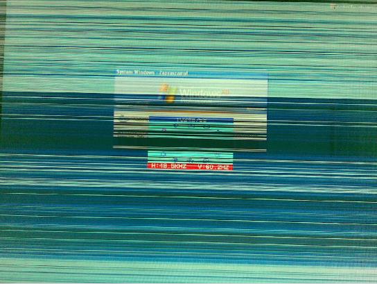

    szo
    Kolego Mantrid, udało się Ci może z tym monitorkiem? Tak się składa, że mam taki sam, z identycznymi objawami. Mógłbyś mnie jakoś naprowadzić?
  • #15 7758562
    szo
    Wie ktoś może gdzie mogę znaleźć wsady do pamiątek do takiego monitora (typ 1945 S1W Rev.:01 Model no.: BP10003, matryca Model No.: PV190WLCM )?
  • #16 7759102
    Richi
    A po co ci wsad do tego. Masz uszkodzona matryce. Zobacz czy nie masz zwarcia w elektronice matrycy i czy ci napiecie dochodzi do niej.
  • #17 7762354
    szo
    Nie wydaje mi się, żeby matryca była uszkodzona, po przelutowaniu kontrolera obraz się pojawił, tylko trochę zaśmiecony....
    Belinea 1945 S1W - biały ekran
    Ktoś może mieć jakiś pomysł?
  • #18 7772008
    szo
    Przelutowanie elektroniki pomaga. Przelutowałem płytkę sterowniczą, oraz elektronikę na matrycy i monitor ładnie działa. Pozdrawiam
