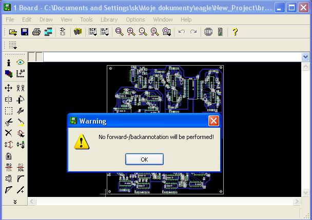

    Witam. Jestem początkującym użytkownikiem programu Eagle. Zrobiłem sobie dość obszerną płytkę jednowarstwową w boardzie bez tworzenia schematu. Gdy próbuję otworzyć plik boardzie to wyskakuje min takie oto ostrzerzenie:
    "No forward -/ backannotation will be performed!"
    Błąd przy otwieraniu pliku board.
    Czy ktoś mi może napisać co to znaczy?

    marco47
    Poziom 41  
    Ostrzega Ciebie że nie ma kompatybilnego schematu otwieranego razem z board'em . Jeżeli nie tworzyłeś do tego schematu to możesz nie zwracać na to ostrzeżenie uwagi .
