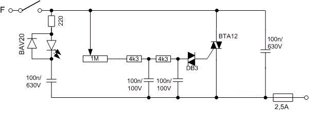

    Witam, podaje schemat ściemniacza bez dławika.
    regulacja temperatury sciemniaczem Posiadam środek od suszarki, który składa się z drutu oporowego, diody prostowniczej, kondensatora i przełącznika sieciowego 110/230, standardowa budowa suszarki bez wentylatora i termostatu. Moje pytanie brzmi czy takim ściemniaczem mógłbym regulować temperaturę? Czy może ktoś ma inny pomysł?

    Bez dławika ściemniacz będzie wprowadzał duże zakłócenia w sieci energetycznej.Wykonany w ten sposób ściemniacz służył do regulacji oświetlenia w akwarium siał zakłócenia poprzez kable energetyczne na długości około 150 m od budynku na paśmie długofalowym.Po zgłoszeniu energetykom za pomocą przenośnego radia doszli wprost do szafki licznikowej budynku i namierzyli nieszczęśnika poprzez wyłączanie poszczególnych mieszkań z pod napięcia.

    Witam, a więc do takiego ściemniacz dodać młot pnumatyczny i sąsiedzi będą sie czuli jak w Jumanji :D . Więc dławik to taki zawór zwrotny, który zapobiega cofaniu sie do sieci regulowanemu pradowi. dobrze rozumiem?
    Jesli więc wstawie dławik to będzie ten schemat nadawał sie do sterowania temperaturą?

    Tak.Będzie się nadawał.Zamontowany dławik w ściemniaczu zapobiega skutecznie przedostawaniu się do sieci zakłóceń z tytułu pracy triaka w ściemniaczu który może mieć więcej zastosowań.

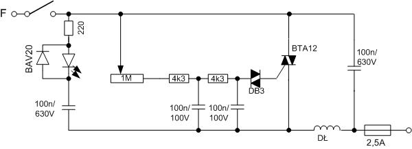

    Miło słyszeć że pomysł może być trafiony. Czy na schemacie dobrze go umieściłem?

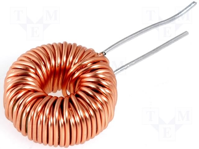

    i teraz wartość dławika, hmm tu mam problem. Czy ten będzie się nadawał?
    Jest to: Dławik przeciwzakłóceniowy 100uH 6A 65 mOhm
    Co o tym myślicie?

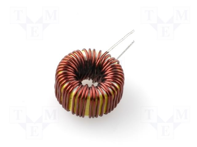

    Czy sprawniejszy by był dławik przeciwzakłóceniowy DPU 68uH 1A 0,077 Ohm?
    Czy też bezpiecznik bedzie msiał być zmieniony?

    Rola dławika nie polega na ograniczeniu powrotu prądu do sieci lecz powoduje on ograniczenie stromości narastania prądu w momencie załączenia triaka. Zmniejszenie stromości powoduje mniejszą emisje zakłóceń radioelektycznych. Zakłócenia radiowe generują się poprzez sieć oraz działanie antenowe elektroniki. W każdym przypadku większa indukcyjność jest korzystna. Niestety w momencie wyłączana triaka powstają przepięcia proporcjonalne do tej indukcyjności.
    Robi się indukcyjośność dzieloną w obu przewodach i osobiscie zalecam filtr LC od strony sieci np Miflex Na końcu sprawdzić starym radioodbiornikiem jak nadaje to urządzenie.
