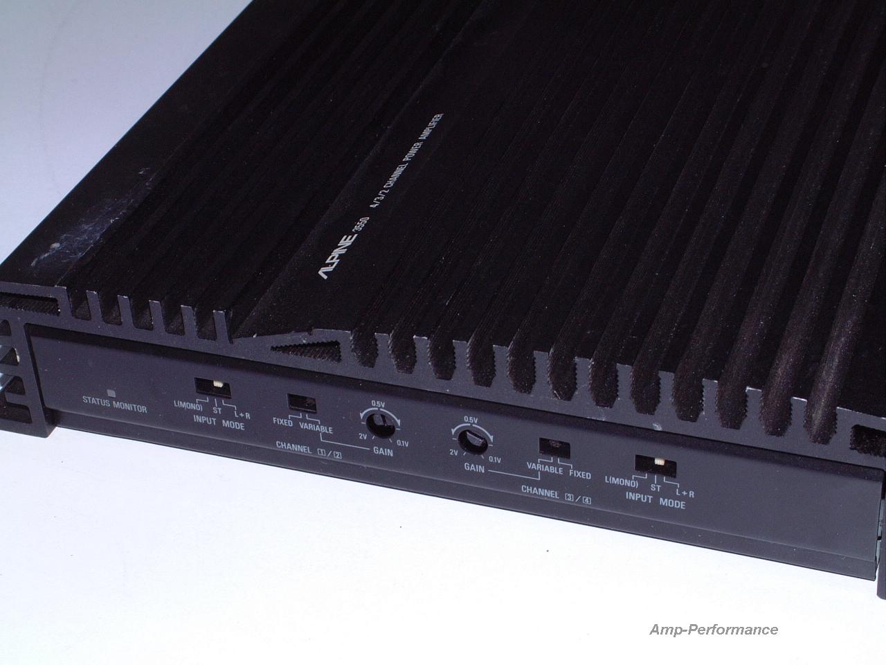

    A możecie mi powiedzieć jak poprzełączać te przełączniki aby zmostkować 4 kanały na jeden?
    Jak prawidłowo zmostkować wzmacniacz Alpine 3550 4na1 kanał?
    Po wertowaniu forum doszedłem do wniosku że chyba muszę to zrobić tak.
    Przełączyć przełączniki od kanałów 1i2 na mono 3i4 na mono i podpiąć pod lewy + kolumny lewej z kanałów 1i2 oraz + kolumny lewej z kanłu 3 i 4.
    Czy tak?
  • #8 7789446
    qstosz
    Uszkodzisz ten wzmacniacz.
    Nie da się jej zmostkować z 4 w 1 kanał.
  • #9 7789916
    alfa2
    Więc jeśłi chciałbym zmostkować kanał 3i 4 to jak to zrobić? Mam przełaczyć na mono przełącznik od kanałów 3 i 4 oraz podpiąć przewody pod + L (plusowy głośnikowy) i + r (masa głośnika) czy tak?

    Witam.Niestety kolego nie zmostkujesz tego wzmacniacza na 1 kanał.Choć są wzmacniacze że mozna tak zrobić ale nie ten.Tutaj mozesz tak jak napisałeś zmostkować na mono i podpiąć plus z jednego kanału i minus z 2 wtey bedzie mostek
