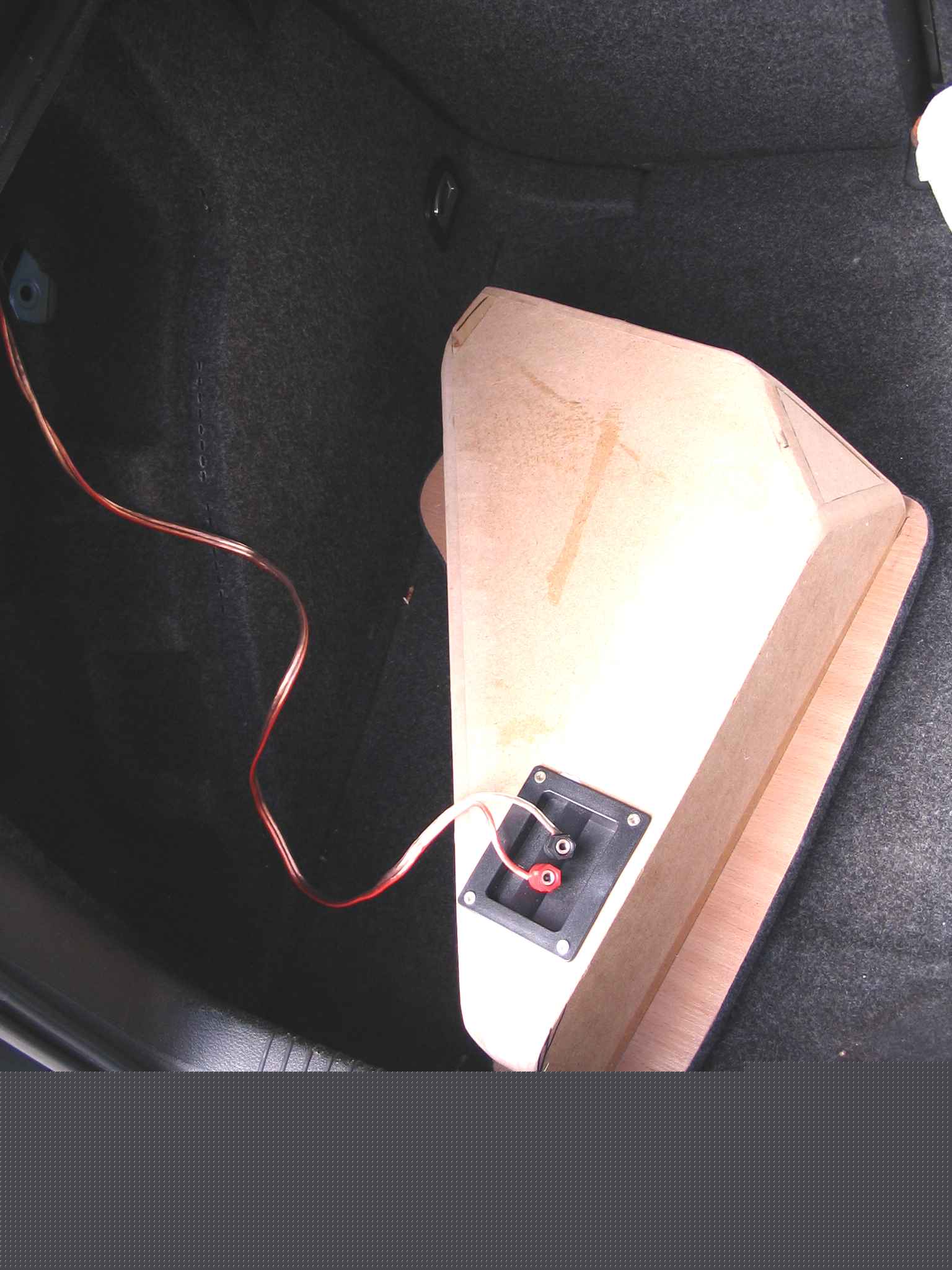

    Ma ktoś może wymiary takiego pudła, albo słyszał jak coś takiego gra w aucie?
    Zależy mi na oszczędzeniu bagażnika i lekkim poprawieniu basu, reszta głośników na razie fabryczna, ale czeka na wymianę.
    Mam po prostu w szafce magnata 20cm i 100W pionnera.

    robisz pomiary, wstępny projekt na kartonie a potem juz tylko fantazja

    Chyba coś takiego zrobię na próbę z starych mebli i zobaczę jak będzie grało.

    Będzie lepiej z nim niż bez,skrzynia raczej zamknięta no chyba że masz parametry T-S,dobrze wytłumiona.

    podłącze się pod temat, zastanawiam się nad wykorzystaniem tylnej półki w moim aucie, czy taka modyfikacja miałaby sens, gdybył do tylnej półki od jej spodu dobudował na całej jej powierzchni i o głębokości kilku centymetrów "pudło" a w półce wyciął otwór i zamontował woofer lub dwa? Czyli czy jest możliwe żeby zrobić taki "Płaski subwoofer??" Czyli taka "zamknięta" półka..

    Tak ma to sens , i suby płytkie istnieją , a jak takiego nie znajdziesz to mozesz sobie zamontowac go na dystansie lekko go podnoszącym , oczywiscie wszystko to ma sens pod warunkiem ze masz sedana i stabilna polke bo jak chcesz to zrobic w jakiejs trzesacej sie polce jakiego HB to nie radze ;)

    Pozatym waży jest litraż czyli głośnik ma mieć takie parametry aby pracował dobrze w małej objętości bo takiej podwieszanej półki dużej nie zrobisz,jeszcze dodatkowo aby była lekka i stabilna.

    Wymontuję głośnik z starej tuby i zerknę dokładnie jakie ma paramerty, zobaczycie czy nada się do małej skrzynki.
