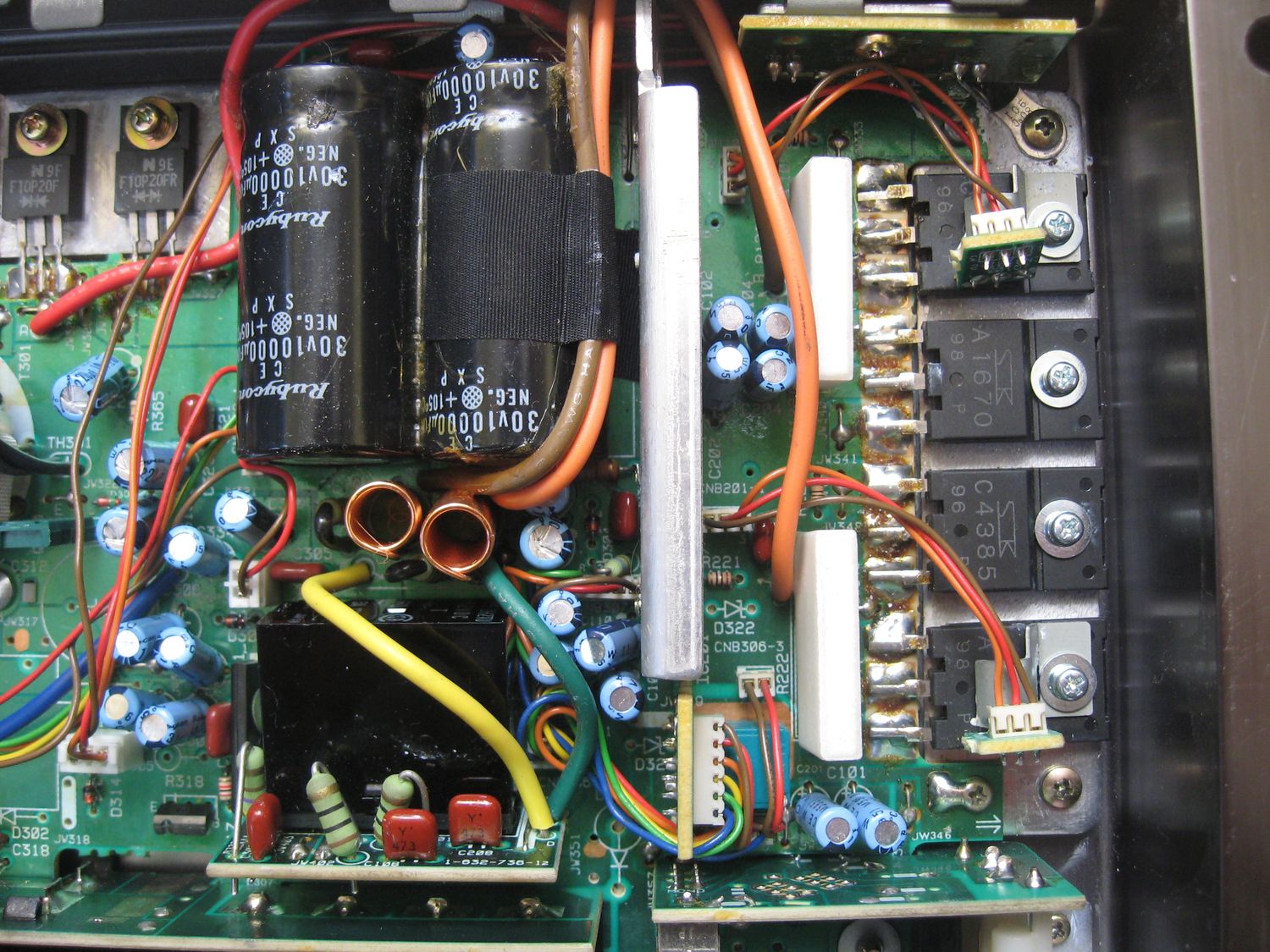

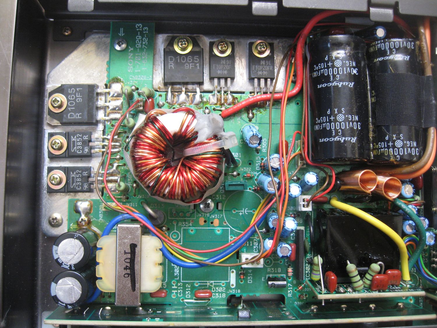

axton C600x5 prosze o ocene podzespołow
lexyy 27 Lut 2010 12:13 2577 3
  • #2 7757725
    matiaudio
    Poziom 35  
    Jeśli sprawny to bierz bo fajny wzmacniacz. Czy naprawiane to ciężko powiedzieć. Dziwnie wyglądają te luty tranzystorów, ale ciężko powiedzieć czy był naprawiany.
  • #3 7757799
    powalla
    Moderator CarAudio
    Tak jak już pisałem na forum Golfa dwie pierwsze foty to nie axton a soniak XM i jesli dostałes takie foty od sprzedawcy to albo się nie zna albo ...albo wręcz odwrotnie zna się i sądzi że te Sankeny i rubykony podniosą prestiż axtona ...ale w nim nie spotkasz tych elementów.
