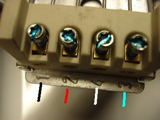

    Szukam w szczególności połączeń z przełącznika do płytki (kolory przewodów). W instrukcji obsługi nic na ten temat nie ma.

    Na łączniku i na płytce są małe numerki i łączymy je ze sobą 1-1;2-2;3-3;4-4
    na zdjęciach tak wygląda to kolorami:
    Kuchnia AMICA Exclusive Gi SEG 1.81 SZ - schemat elektryczny
