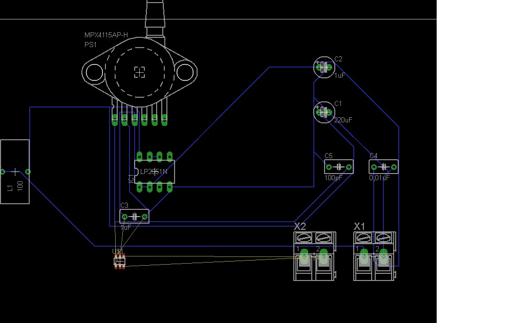

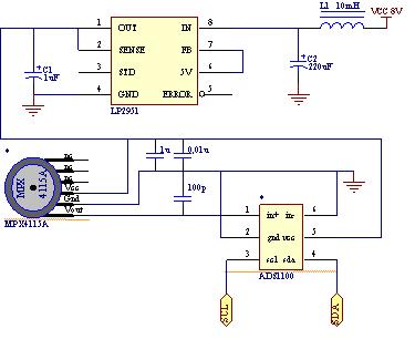

    Witam ,jestem w trakcie tworzenia układu do pomiaru ciśnienia .
    według poniższego schematu .
    Weryfikacja schematu układu do pomiaru ciśnienia Weryfikacja schematu układu do pomiaru ciśnienia
    No i efekty moich wypocin z płytką ,jak widać nie został połączony ADS1100 ,płytka ma być jednostronna . Na schemacie umieszczony jest inny dławik niż posiadam (Epcos 2x10mH) niestety nie mogę znaleźć jego odpowiednika w bibliotece .
    Proszę o pomoc w uporządkowaniu i weryfikację schematu.

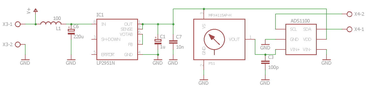

    Na schemacie pomyliłem cewkę z dławikiem załączam poprawione .

    Było by łatwiej i szybciej gdybyś wkleił spakowany plik ze schematem i płytką PCB . Długo by trzeba opisywać co zmienić .
  • #3 7760459
    jaca_76
    Plik załączyłem ,byłbym wdzięczny za uwagi .

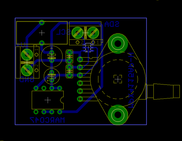

  • #5 7762330
    jaca_76
    Dziękuję .
    I mam jeszcze jedną prośbę oraz kilka pytań:
    W jaki sposób ustawiasz widok płytki w odbiciu lustrzany?
    Jak przeniosłeś ADS1100 na stronę ścieżek?
    Jakie masz uwagi odnośnie projektów
    Czy znajdziesz chwilę żeby rzucić okiem na załączony projekt ?
    #6 7762649
    marco47
    Poziom 41  
    Jeżeli rysowałeś na stronie Bottom to nie trzeba robić odbicia lustrzanego ( mirror ) do wydruku .
    Na board za pomocą polecenia (narzędzia ) mirror ( lewa boczna belka ) , lub po zaznaczeniu poleceniem Move środkowym klawiszem myszy .
    Przykład rozmieszczenia elementów .
