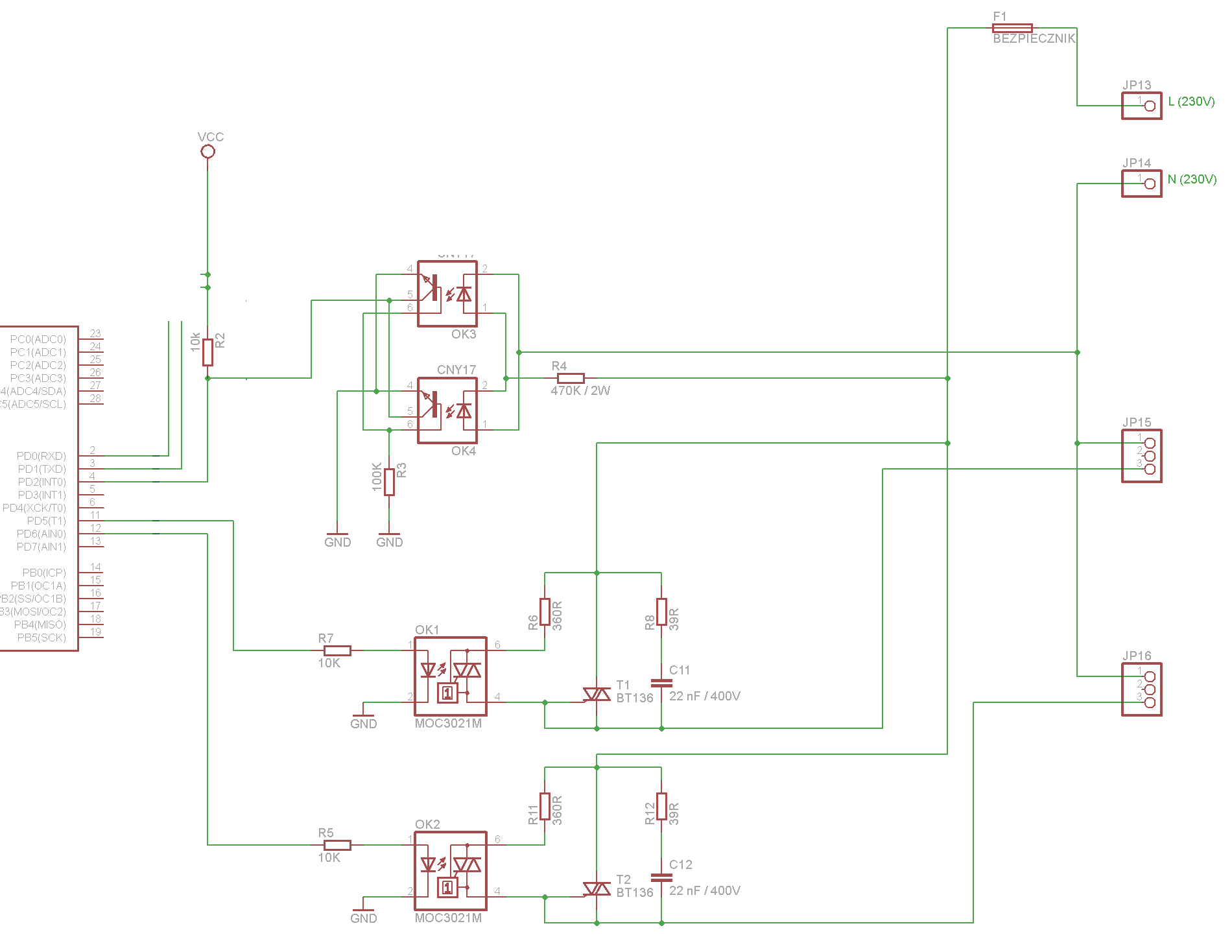

    Mam problem ze sterowaniem fazowym - konkretnie to winnym jest najprawdopodobniej układ detekcji zera (programowy bądź sprzętowy).
    Poniżej fragment schematu:
    [Atmega8] [Atmega8][Bascom] Sterowanie fazowe - problem z detekcją zera na MOC 3021
    Testuję na żarówce 25W - jedyne co udało mi się uzyskać to proste włączenie/wyłączenie żarówki, tak więc układ załączający (oparty na MOC 3021) jest sprawny.

    Ponieważ nie mam dostępu do oscyloskopu, nie mam możliwości sprawdzenia czy na wyjściu układu detekcji zera mam odpowiednie sygnały... Jednak bardzo "łopatologicznymi" metodami (próba zliczania + dioda LED) doszedłem do wniosku iż na tym wyjściu cały czas jest stan wysoki...

    Diody są ciągle zapalone, co świadczyć może albo o braku impulsów z układy detekcji, albo o mojej marnej znajomości elektroniki :) Zdaję sobie sprawę, że int0 można ustawić w tryb detekcji zbocza opadającego bądź rosnącego - ale pomysłu jak zliczyć te skoki nie mam (jak pisałem wyżej programy które wykorzystywały własności int0 które działały u autorów, u mnie nie działają).
    Nie mam pojęcia co jeszcze mogę zrobić i sprawdzić - schemat układu wydaje się być poprawny, przebić nigdzie nie ma. Będę wdzięczny za każdą pomoc.

    Przede wszystkim należy ustalić czy następuje prawidłowo detekcja
    zbocza. Więc w pierwszym warunku po detekcji zera wstaw waitms 5.
    W przeciwnym wypadku przy tej częstotliwości kwarcu nie zauważysz działa programu czyli migania led.

    Pind.2=0 to chyba masz prawie cały czas- przy przejściu przez 0 diody w transoptorach przestają świecić, tranzystory się zatykaja i przez chwilę na kolektorach- czyli na wejściu procesora masz 1.
    Może licz jedynki.

    atom1477 napisał:
    R4 może mieć za dużą wartość.
    A R3 to po co?
    Przeglądałem kilka tematów na temat detekcji zera i u innych się sprawdzały te wartości :)
    Może licz jedynki.
    Przy liczeniu jedynek momentalnie się licznik przekręcał - przy liczeniu do 10000 dioda mrugała częściej niż raz na sekundę... Z moich obliczeń wynika, że w ciągu sekundy, licznik powinien dojść zaledwie do 100. Tak więc wynika z tego, iż na Pind.2 mam ciągle stan wysoki.
    gromleon napisał:
    Wywal R3 , używam tego samego sposobu detekcji i oprócz tego r3 cała reszta jest tak samo jak u mnie i działa to dobrze. A r2 daj 100 K
    Spróbuję.

    W zasadzie co ten program robi?
    Bascom jest wolny- ale procesor wykonuje instrukcje co 0.125us przy tym zegarze.
    Załóżmy 1000 cykli w pętli- zajmie mu 125us policzenie stanów 0 na wejściu i co dalej?
    Od wykrycia 0 powinien zblokować na jakiś czas zmianę stanu, odliczyć czas w ms a nie w us i zmienić stan wyjścia.
    Timer i ewentualnie przerwanie.

    Ja detekcję robiłem prościej - sieć przez rezystor 47k / 3W podaję na mostek prostowniczy a wyjście mostka na diodę CNY17. Tranzystor transoptora podłączałem kolektorem do wejścia INT1 atmegi, a emiter do masy. Rezystor podciągający kolektor do +5V miał wartość 4,7k lecz uważam że równie dobrze można było go nie stosować. W programie korzystałem z przerwania INT1 - przejście przez zero gasiło diodę optotriaka i ładowało wartość do timera T1, a przepełnienie timera T1 powodowało włączenie optotriaka.
