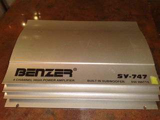

    Witam, posiadam skrzynię basową z głośnikiem jbl decade i wzmacniacz benzer 850w.
    Skrzynia ma moc 200w rms. Czy ten wzmacniacz wystarczy do tego głośnika?

    wzmacniacz to benzer sy-747 o mocy 850w
    skrzynia basowa z głośnikiem decade 05120, głośnik 30 cm skrzynia o wymiarach 54x36x22x33 wykonana z mdf-u 22mm o mocy 200w

    Witam.Jakie wzmacniacz ma bezpieczniki??Może od tego zaczniemy??Bo front wzmacniacza nic nam nie mówi.Napis 850W jest tylko chwytem reklamowym he,he także można cos stwierdzic bliżej po bezpiecznikach.Wzmacniacz ma grać tylko pod wooferem czy jeszcze jakieś głośniki będą podpięte??Bo z tego co widzę to 4 kanałówka

    Ma być tylko pod ten głośnik a wzmacniacz nie posiada bezpiecznika, takiego go dostałem ale przypuszczam że może to być 15a.

    Gdyby miał bezpiecznik 15A to wychodziło by po jakieś 50W RMS na kanał o ile dobrze liczę.

    Nie, nie wystarczyło by nawet po zmostkowaniu. Dowiedz się lepiej ile tak na prawdę mocy RMS ma ten wzmacniacz bo może tam jest więcej niż zakładamy.

    Niestety nie posiadam nic co mogło by stwierdzić ile rms on posiada. Jedyne co mam to podany model i zdjęcie na którym widać benzer sy-747 850w.

    Jak masz możliwośc to może zrób zdjęcie wnętrza tego wzmacniacza.

    Gdy tylko będę miał go w rękach to na pewno to zrobię a jak na razie muszę się opierać tylko na zdjęciu od znajomego. A ten głośnik jbl potrafi zagrać?
    Po wnętrzu nic nie oszacujesz. Nie liczy się tylko ilość użytych elemwntów i ich gęstość więc mocy nie oszacujesz na tej podstawie.
    Po drugie to cudo nie zasili tego jbl tak jak należy, dlaczego? Bo jbl podobnie jak hertz i infinity (ten sam przedział cenowy i podobne moce) są prądożerne. Aby zagrały dobrze należy mieć lekki zapas mocy.
    Proponuje zmienić wzmacniacz na np monobloki axtona, signata.
