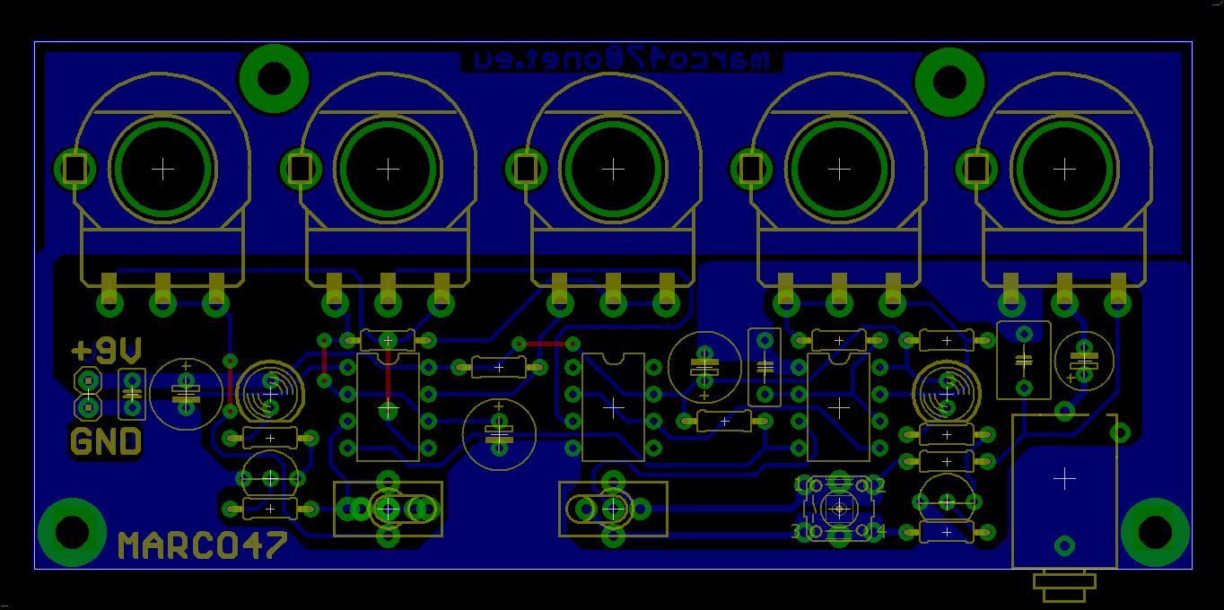

    Umieściłem wszystko na jednej płytce . Jak widzisz potencjometry są zamocowane od spodu , wychodzą tylko osie . Wyjście sygnału jest z przodu po prawej .
    Przełączniki na 3D są w pozycji lewo/prawo ale na płytce można je również umieścić góra/dół .

  • #22 7774401
    matej_mlody
    Super ! oczywiście lecą punkty, i pomógł. Ale mam pytanie: czy te potencjometry muszą być przymocowane do pcb? czy mogę je połaczyć kabelkami i do obudowy, to samo się tyczy diod i przycisków i przełączników?
  • #23 7774550
    marco47
    Poziom 41  
    Ale po co ?
    Widziałeś to wnętrze obudowy ze strony na której było urządzenie .
    Przecież dlatego wszystko połączone tam jest przewodami bo elementy były umieszczone na płytce uniwersalnej .
    W Twoim przypadku nie musisz bawić się w kabelkomanię , starałem się tak rozmieścić elementy jak w urządzeniu z tej strony .
    Jeżeli musisz ( chcesz ) wszystko łączyć przewodami to Twój wybór , ja przygotowałem dla Ciebie płytkę a jak Ty ją wykorzystasz to nie moja sprawa .
