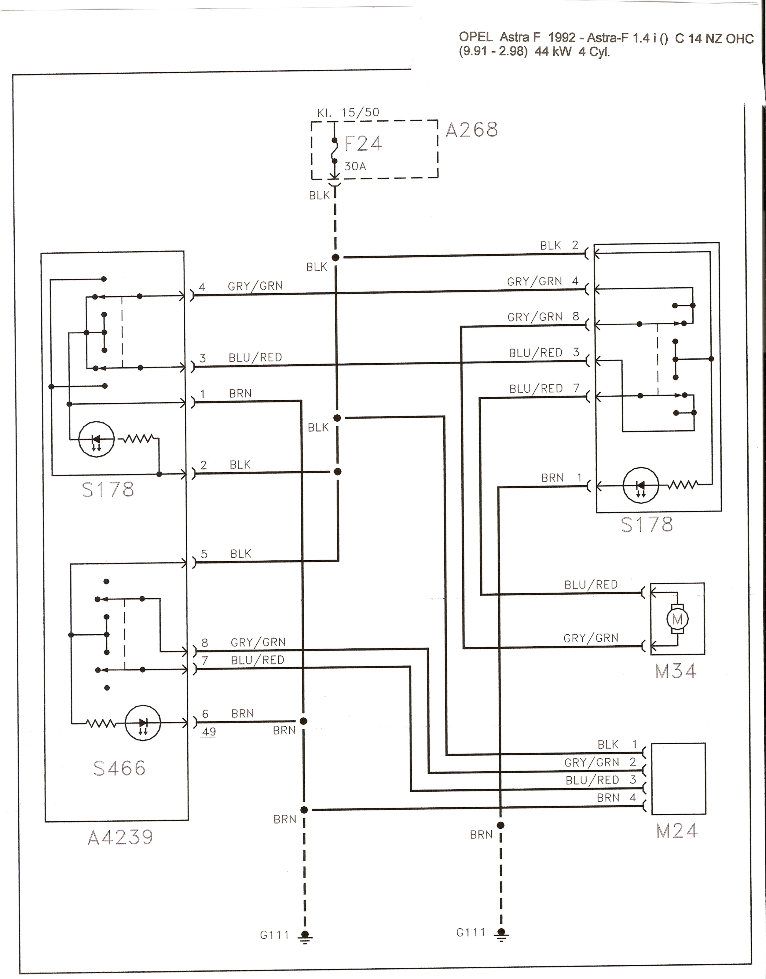

    Witam wszystkich przeszukałem forum przy pomocy opcji " szukaj" i nie znalazłem podobnego problemu jak mój,otóż mam astre f rocznik 96 wersja zmontowana w gliwicach,ma na wyposażeniu elektryczne szyby,ale jak wiadomo jakość właczników w astrach jest słaba i w moim modelu również zawiódł,i teraz sedno sprawy mój włacznik wygląda inaczej niż wszystkie włączniki które są na allegro!!!mój włacznik jest wlutowany w płytke drukowaną i takich wersji na allegro nie ma!!z mojego włacznika wychodzi 6 pinów a w tych na allegro 8 więc opcja na chybił trafił odpada,czy może ktoś z szanownych kolegów miałby pomysł jak przeszczepić taki włącznik żeby te szyby działały?( kolory kabelków lub coś podobnego)nadmieniam iz szyba od pasażera działa.
