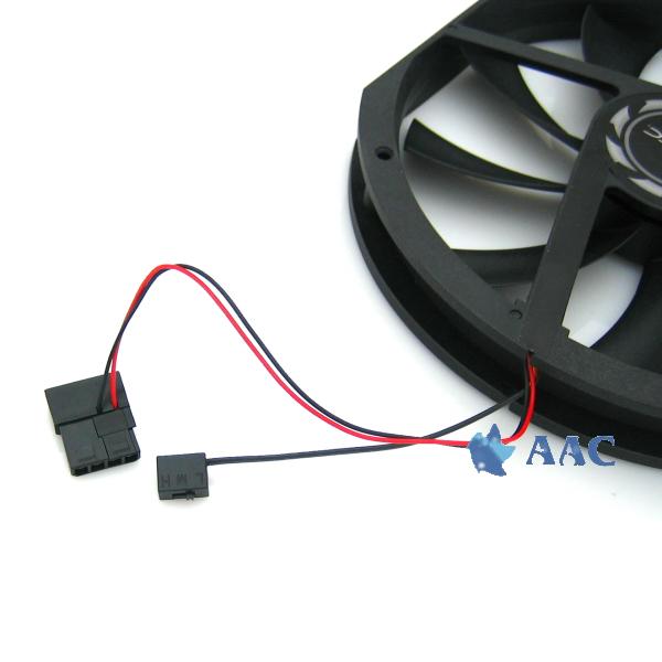

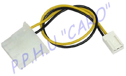

    Witam mam zapytanie zakupiłem na allegro obudowe do pc Antec 900 , są w niej 3 wentylatory Antec TriCool 120mm Blue LED i 1 szt. Antec Big Boy 200mm każdy jest zakończony wtyczką molex i posiadają osobny przewód z trójstopniową regulacją prędkości(dostępnej tylko od środka obudowy), zakupiłem dodatkowo przejscie z molexa na wtyczke 3 pin , tylko 2 przewody bez czujnika obrotów (tylko +12 i masa) i za nic nie można zmusić do współpracy tych wentylatorów z regulatorem zalman ZM-MFC2, prosze o pomoc.

    Zrob fotki z wtykow molex wentylatorkow z antca 900 i przejsciowki molex -> 3pin.
    Moze nie trzeba bedzie ucinac przewodow z wentylatorkow.

    Wentylatory podlaczone do molexow zasilacza pracuja poprawnie ?
    Jak wepniesz molex wentylatorka do molexa przejsciowki, to przewody pokrywaja sie czarny z czarnym i zolty z czerwonym ?
    Podlacz molex z wentylatorka do przejsciowki i przejsciowke do plyty glownej do gniazdka fan.
    Wez voltomierz i zmierz napiecie na zoltym przewodzie przejsciowki. Jak jest tam 12 volt a powinno, to wentylator musi pracowac.

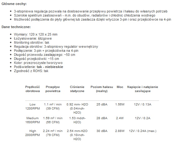

    Znalazłem opis tych wentylatorów , wynika z tego że w jakiejkolwiek pozycji na przełączniku wentylator ma dostać pełne 12V z Zalman obniża obroty wentylatorów poprzez legulacje napięcia
    Antec Nine Hundred i Zalman ZM-MFC2
    Czy da się to jakoś obejść ?
    znalazłem jeszcze opis że ten zalman zmienia napięcie na kanale w przedziale 4-11V na kanałach 1-3 (3pin)

    Mozesz pozbyc sie przelacznika w wentylatorach zalman.
    Musisz dostac sie do bezposredniego polaczenia przewodow wentylatora i odlaczyc przelacznik obrotow. Oczywiscie przewody idace do molexa zostawiasz i maja one byc podlaczone bezposrednio do wejsc plytki wentylatora.
