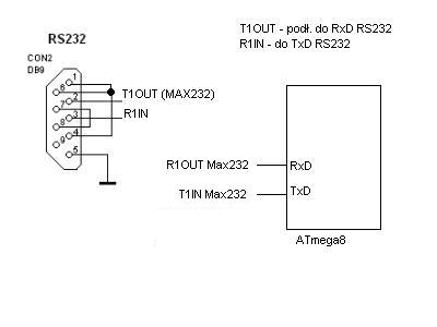

    Załanczam obrazy tego jak podłączyłem ATmege z max232 i RS oraz screen z programu "terminal" .

    źle podpiąłeś tego max232, powinno być
    RXD (uC) -> R1OUT (MAX232), R1IN -> pin 2 (DB9)
    TXD (uC) -> T1IN (MAX232), T1OUT -> pin 3 (DB9)
    pin 5 (DB9) masa
    połączenie kablem NULL-MODEM
    Ustaw sobie w terminalu 8 bitów danych (data bits) i parzystość (EVEN) i ten pierwszy program ruszy.
    MAX'y są bardzo odporne na złe podłączenie, tak że po poprawie powinno wszystko ruszyć

    Podłączone miałem dobrze (zmieniłem schemat podłączenia) - narysowało mi sie źle. Jest tak jak teraz. I w dalszym ciągu mam ten sam problem - odbiera co innego niż wysyłam.
