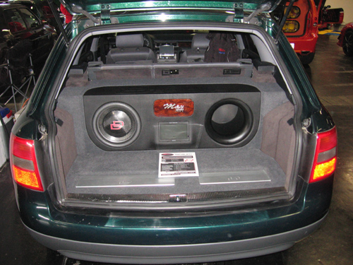

Witam chciałem obudować sobie ten głośnik ale nie wiem jaki dać Bass-reflex żeby skrzynia była nisko zestrojona. Skrzynia ma 48,5l .
Nie, dziękuję Przekieruj mnie tammateusz18092 napisał:Plastikowy.
Tak na serio, zrób szczeline do tego a nie BR.
mskojon napisał:mateusz18092 napisał:Plastikowy.
Przecież to jedno i to samo? Co za różnica czy zrobi wylot w kształcie rury, prostokąta, trójkąta czy kaczora donalda? Ważne by był dobrze zestrojony.
Podstawą do obliczenia portu szczelinowego jest wymiar przedniej ścianki, tzn jakiej szerokości ma być port - grubość i długość jest do policzenia.
sanders156 napisał:Port BR to port br nie zalerznie z czego i w jakiej formie czasami szczeline latwiej wykonac bo niektore glosniki potrzebowaly by tak dlugiej rurki ze jest to nie wykonalne i zamiast robic dwie krotsze to lepiej szczeline poprostu wygoda nic wiecej przeciez przespustowaosc rurki jak i szczeliny musi byc tka sama i to jakie sposob budowy sie wykona zalerzt od upodoban

Co do tych tubek po 100wat rowniez sie mylic chcesz zobaczyc skrzynke do HELONA 12' ponad 100litrow i mocy dostarczonej na pulapie 2kW i rurkami ???
Cytat:BR by gwizdał, bo tak by to pompowało.
BR to stosują chłopaki do tub mocy 100-200W (magnaty, jbl, itp).
Przepustowaość szczeliny i rurki może być taka sama ale w teorii, rura sięga do połowy skrzyni, nie raz głębiej, wiadomo w skrzyni wytwarza się ciśnienie które musi być uwolnione i w przypadku rur powietrze przez nie przechodzące wydaje dodatkowy dźwięk (nie zawsze tak jest, ale czy mocniejszy głośnik tym większe prawdopodobieństwo).
