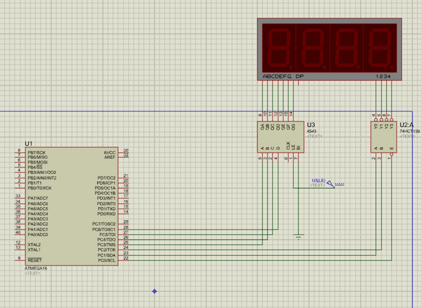

    Napisałem prosty program obsługujący 4 połączone wyświetlacze 7-segmentowe.
    Program ma inkrementować zmienną a i przypisywać ją zmiennej numer lecz nie wiem z jakiego powodu inkrementajca odbywa się w sposób geometryczny(2,4,8...), do tego if który powinien resetować pętle tego nie robi.
    Pracuje na AVR Studio 4(najnowsze winavr) i Proteus 7 do symulacji.

     pos=0;   // pozycja
       PORTC|=(pos_tab[pos*2]<<1)|(pos_tab[(pos*2)+1]<<2)|(liczba[numer*4]<<3)|(liczba[(numer*4)+1]<<4)|(liczba[(numer*4)+2]<<5)|(liczba[(numer*4)+3]<<6);
    Zastanów się co robisz.
    Jak myślisz ile będzie wynosiło pos*2 przy kolejnych przejściach pętli?
    Jak myślisz kiedy jakikolwiek pin portu C przyjmie wartość "0"?
    Przekombinowałeś. Lepiej pokaż schemat i napisz jaki chcesz uzyskać rezultat.

  • #6 7765307
    wiewiur667
    Skoro przy każdym przejściu pętli ustawiam pos=0 to wydaje mi się że powinien przyjmować 0 w tym wypadku. Chodzi mi głównie o to że "numer" powinien wyświetlać się po kolei(1,2,3) a nie z takimi przeskokami, bo w każdej innej funkcji inkrementacja działa poprawnie i tylko nie mogę dojść w czym problem jest z tą zmienną a.
    [Atmega16][AVR-GCC]Błąd inkrementacji
    Krauser napisał:
    Przed musisz go wyzerować.
    Dzięki Krauser wystarczyło usunąć "|" i wszystko działa poprawnie. Nie przypuszczałem że w tym może być problem.
    Do zamknięcia.
    Do zamknięcia.
    Masz ciekawy sposób na komplikowanie sobie życia
    void WyswietlCyfre(unsigned char liczba, unsigned char pos)
    	PORTC &= 0x80;
    	PORTC |= ((liczba & 0x0F) << 3) | ((pos & 0x03) << 1);
    A temat sam zamykasz.
