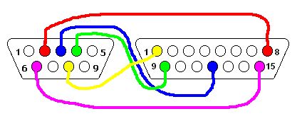

    pady wszelkiego rodzajow pegasusow/nesow/snesow sa takie same, maja tylko inne wtyczki - opis na rysunkach ponizej (kolory kabli sa zaznaczone tylko dla przykladu, w kazdym padzie kolory moga byc inaczej

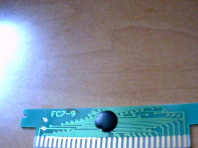

    pokaże wam zdjęcie rozebranej gry z pegazusa
    https://obrazki.elektroda.pl/4_1272440214.jpg
    tylko gdzie i jak ją włożyć.

    "pokaże wam zdjęcie rozebranej gry z pegazusa
    tylko gdzie i jak ją włożyć."
    Do pegasusa, złączem krawędziowym w dół do gniazda,
    układami scalonymi/ układem scalonym do przodu.
