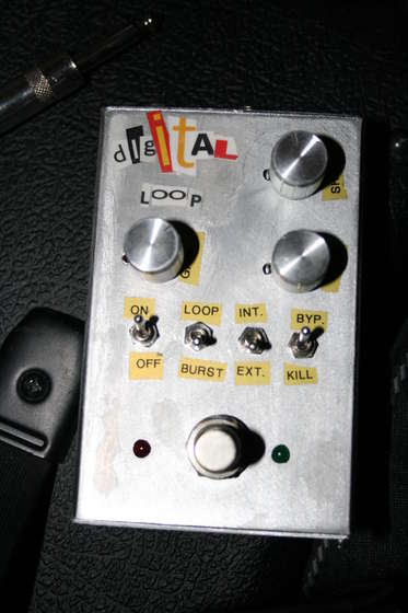

    Komercyjne efekty gitarowe charakteryzuje wysoka cena, szczególnie w przypadku dużych i popularnych producentów. Początkujący gitarzyści interesujący się elektroniką i nie posiadający dużych funduszy nie są jednak zostawieni sami sobie. Użytkownik colin353 zaprezentował zbudowany przez siebie efekt pętli (loop) do gitary, którego konstrukcja nie powinna nastręczać wielu problemów, a rezultaty są zadowalające.
    Urządzenie składa się w głównej mierze z mikroprocesora PIC16F877, taktowanego zegarem 20Mhz oraz dołączonej zewnętrznej pamięci RAM 23k256 od firmy Microchip, o dostępie szeregowym przez interfejs SPI. Efekt wyposażono w przekaźnik tworzący mostek elektryczny w przypadku braku działania, sterowany tranzystorem MOSFET IRFD120. Przy podłączeniu gitary sygnał jest całkowicie przekazywany na wyjście. Po załączeniu efektu część sygnału jest wzmacniana przez wzmacniacz operacyjny LM358 i transmitowana na wejście przetwornika A/C. W funkcji nagrywania cyfrowe dane zapisywane są w trybie ciągłym do pamięci RAM, usuwając poprzednie wartości, jeśli takie istniały. Podczas odtwarzania nagranej próbki możliwe jest zmiksowanie jej z gitarą przez wzmacniacz operacyjny, co kontrolowane jest przełącznikiem "byp/kill", a także zmienianie wysokości zarejestrowanego dźwięku, co obrazuje poniższy filmik:
