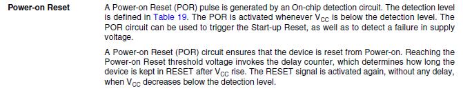

    W swojej aplikacji chciałbym użyć Brown-out Detector'a do wyłączania uC kiedy bateria zacznie padać. Jak widać na tabelce z datasheeta procek pójdzie spać kiedy napięcie spadnie poniżej okolic 2,6V (Vbot). Nie rozumiem po co jest Tbod skoro wynosi zawsze 2us. Zakładam że kiedy bit nie jest ustawiony ten czas jest inny.
    Czy procesor sam się wybudzi z trybu uśpienia?
    Moje pytanie brzmi: Czy jeśli napięcie baterii zacznie rosnąć (bo podłącze ładowarke) to procesor sam się wybudzi i zacznie normalnie pracować?
    Czy program będzie się wykonywał od początku czy od momentu na którym stanął?
    Czy dobrze rozumiem że jeśli napięcie osiągnie prawidłowy poziom i utrzyma się ono przez pewien czas to procek resetuje się i włącza?

    Power on Reset i Brown out Reset to dwie różne rzeczy.
    @AVRowiec - Po spadku napięcia poniżej Vbot i utrzymaniu się go tam powyżej Tbod procesor będzie utrzymywany w stanie reset.
    Po przywróceniu poprawnego zasilania reset zostaje zwolniony i procesor zaczyna wykonywać program od początku.
