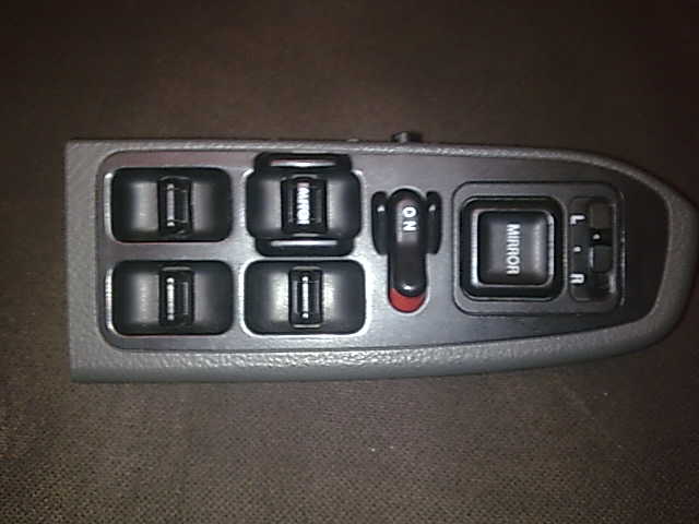

    Witam. Od razu napisze że z elektroniki czy elektryki jestem jestem noga ale trochę rzeczy w życiu naprawiłem. Moje pytanie dotyczy modułu Mpw 4 w samochodzie Honda.
    Co się będzie dziać jak włączę funkcje off w wyłączniku na panelu sterowania szyb.
    Sytuacja wygląda następująco po wyłączeniu szyb tzn przycisk na konsoli od sterowania jest w pozycji off czyli nie można sterować szybami oprócz szyby kierowcy i wtedy na kablach od domykania szyb jest +12 przy zamykaniu i otwieraniu przycisku szyb.
    W skrócie jak przycisk off jest włączony to na kablach od przycisku do silnika jest +12 po przyciśnięciu przycisku góra lub dół z każdego przycisku oprócz kierowcy Jak jest pozycja on to + 12 pojawia się tylko po naciśnięciu przycisku do góry do zamykania szyb.
    chodzi o takie sterowanie
    mpw 4 w hondzie accord 92 r
    przycisk on/off rozłącza masę na przełączniku od szyb oprócz kierowcy
  • #3 7770177
    GOMEZ405
    według mnie on/off zabiera masę ze sterowania szyb tylnych i pasażera
    wtedy mam na kablach pasażera i tylnych tylko +12 w pozycjach otwierania i zamykania
    jak moduł wtedy będzie wykrywał przeciążenia że szyba domknięta
    on off na pewno rozłącza masę
    będzie to problemem dla mpw4
