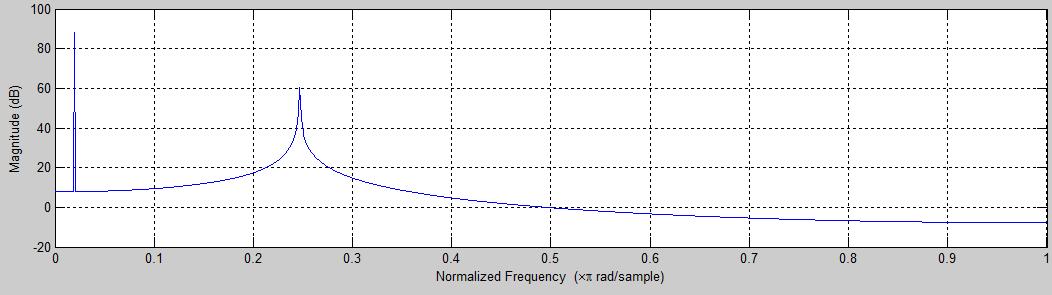

    W trakcie wykonywania widma pewnego sygnału sinusoidalnego dla różnych częstotliwości odkryłem pewną ciekawostkę. Sygnał to 2 zsumowane sinusoidy o częstotliwościach 10 Hz i 123 Hz. Widmo takiego sygnału wygląda tak:
    skąd takie różnice w widmie dla sinusoidy o różnej częstotli

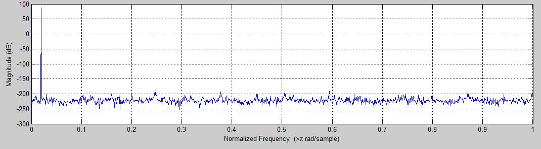

    Gdy zmienię częstotliwość 2 sinusoidy na 123.1 Hz otrzymam takie widmo:
    A gdy częstotliwość wyniesie 123.12 wychodzi coś takiego:
    Co jest źródłem takiej różnicy przy zmianie częstotliwości o 0.02 Hz?
  • #2 7781046
    shg
    Poziom 35  
    "Wycieki widma", po angielsku spectral leakage. Nie trafiasz z częstotliwością dokładnie w częstotliwości prążków. Częściowo problem ten rozwiązuje okienkowanie (windowing).
