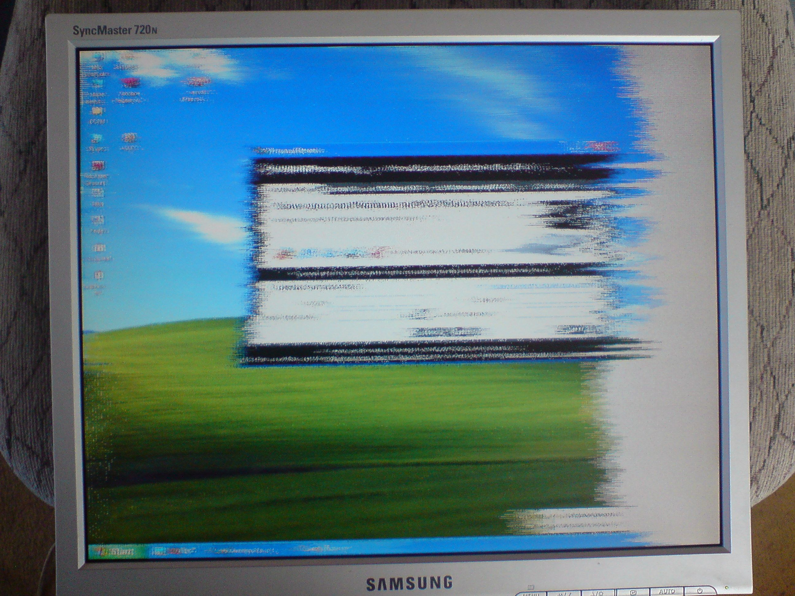

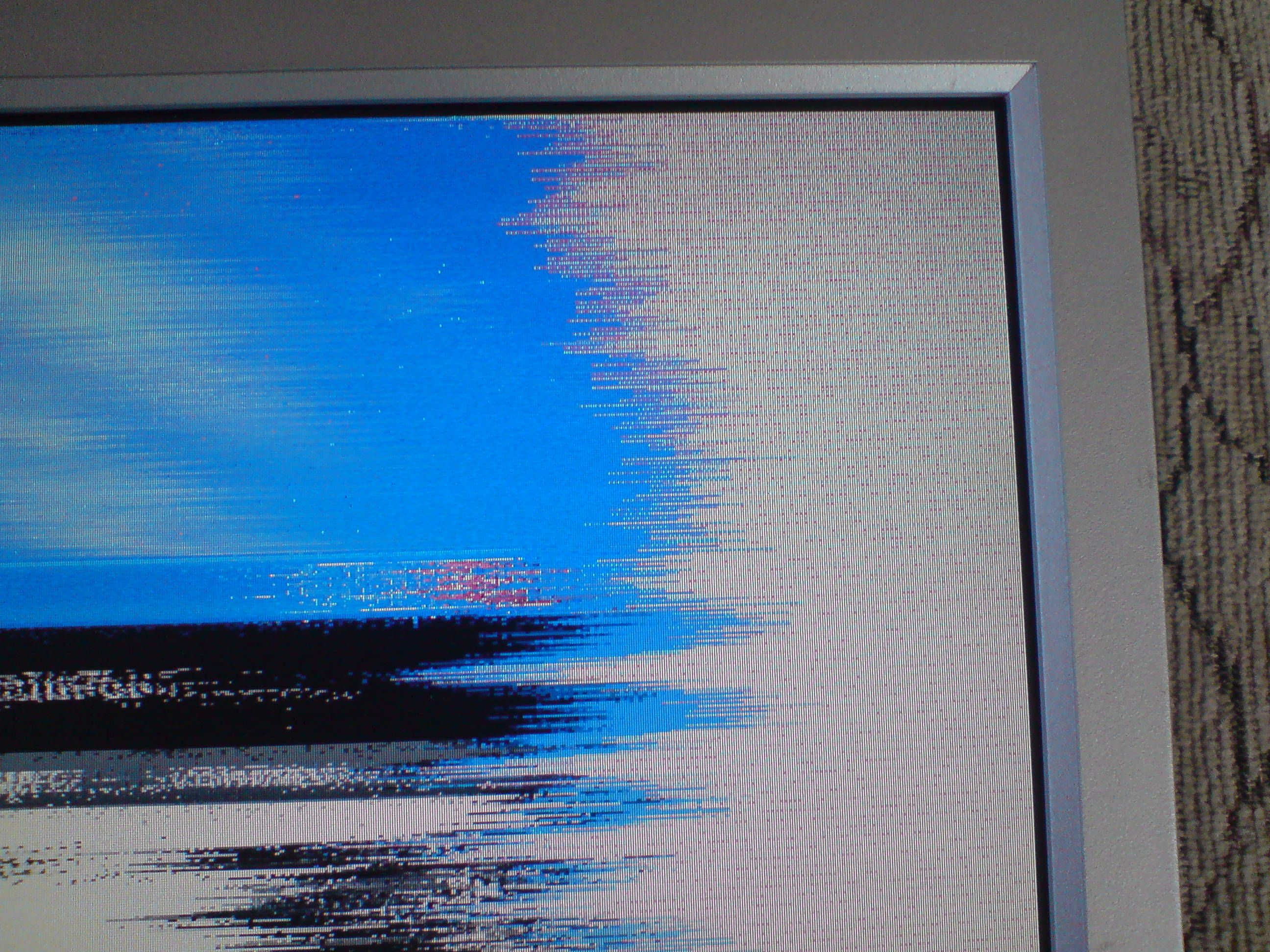

    Witam wszystkich. Dostałem ten monitorek z dziwnymi efektami. Stawiam na cos z prockiem (chyba), a może to coś innego? Co proponujecie zrobić? Załączam fotki:
    Drganie obrazu (poziome) Samsung SyncMaster 720n Drganie obrazu (poziome) Samsung SyncMaster 720n Drganie obrazu (poziome) Samsung SyncMaster 720n
    Podczas wyświetlania (z drganiami) wywołane menu jest ładnie widoczne tak, jak powinno być.
    Procesor - TSUM16AL-LF, dalej kostki: 24c04w1, 24c02w1
    Z góry dzięki

    sprawdź kabel D-SUB (VGA)
    Ogólnie podepnij pod inną grafikę.
    Spróbuj na innych rozdzielczościach i odświeżaniu.
    Nie znam się za bardzo ale to wygląda tak jak by coś nie tak z synchronizacją poziomą obrazu się działo.
    A procek grzeje się jakoś ponad normę?
    A i sprawdź kondensatory na grafice

    -Kabel VGA jest ok
    -Monitor zachowuje sie tak samo czy to pod stacjonarnym czy laptopem..
    na różnych częstotliwościach sprawdzę ale raczej coś w monitorku jest nie tak, tak mi się wydaje.
    Temperatura uP raczej pokojowa
    czy to może być wina softu ??
