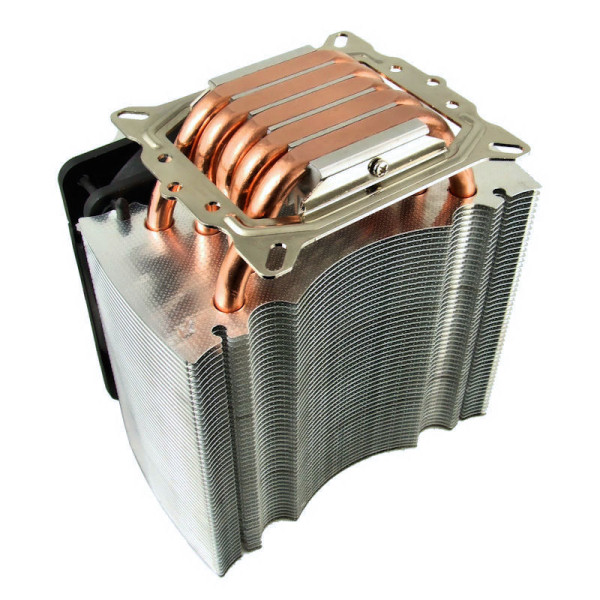

    Witam. Mam problem z tempeturami mojego procka.
    Intel e2160 1,8(oc do 2.90/vol. 1,35v)chciałbym póki co do 3.0 może nawet więcej , ale moje chłodzenie nie wystarcza. Na oc do 2.90 w spoczynku mam temperatury w granicach 45-50 stopni, w stresie ponad 70(czasami nawet koło 80). Mam w pc 3 dodatkowe wiatraki(przód, tył, i bok wszystkie 80mm) NA ten zboku nałożyłem 'komin' i chłodzi procesor o ponad 10 stopni jednak jest bardzo głośny . Przydało by sie nowe chłodzenie które schłodziło by procesor tak nawet do 35stopni w spoczynku.czytałem że dość dobry jest PENTAGRAM FREEZONE HP-120 AlCu Karakorum P 7015. ale może ktoś ma lepszy pomysł??;)
  • #2 7771453
    leven
    Poziom 37  
    Karakorum jest zle wykonany (stopka chlodzenia).
    Musialbys wykonac bardzo zaawansowany lapping co jest nawet swoistym wyzwaniem.
    Ogolnie karakorum calkiem nie zle sobie radzi z odprowadzaniem ciepla (rurki cieplne dolegaja bezposrednio do ihsa procesora).

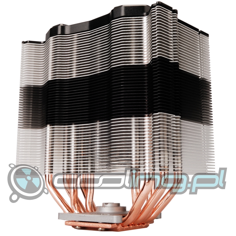

    Do tego intelka az sie prosi zalozyc takiego zalmana:
    http://www.cooling.pl/zalman-cnps-10x-flex,produkt,552174.html

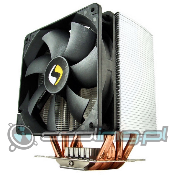

    Fortis wyglada obiecujaco jednak nie mam nic o nim z pierwszej reki.
    Jedynie opinie w sieci.
    Z tego co widze na fotkach, fortis powinien bez problemow poradzic sobie z OC Twojego procesora.
    Wazne, zeby stopka dolegajaca do procesora nie byla "karbowana".
    Mam na mysli wystajace rurki cieplne jak to ma sie w przypadku karakorum.
    Pasta wchodzi miedzy rurki i praktycznie ucieka z ihsa.
    Kolega meczyl sie z karakorum robiac szlif (lapping).
    Wracajac do fortisa... ma duzo heatpipe co na pewno jest plusem.
    Ten drugi radiator jest mierny.
    Ciekawe czy pojdziesz za nizsza cena z srednia wydajnoscia (fortis) czy wyzsza wydajnoscia za wyzsza cene (zalman) ?

    Skąd wiesz jak będzie z wydajnością względem Zalmana skoro nie ma jeszcze żadnych testów Fortisa?
    Fortis wygląda identycznie jak Alpenföhn Nordwand - TEST & TEST. Stawiam na to, że wydajność będą miały zbliżoną (SilentiumPC i Zalman)

    Wiem, ze zalman ma dobre wyniki poniewaz znam usera, ktory uzywa tego chlodzenia do q6600 i ma bardzo niskie temperatury.
    Poza tym zalman robi bardzo dobrze dopracowane chlodzenia.
    Wystarczy spojrzec na stopke radiatora zalmana i na stopke fortisa.
    Rozklad rurek w zalmanie nieco szerszy co lepiej rozprowadza cieplo po finach wzgledem ciasniej ulozonych rurek fortisa.
    Male szczegoly, ale pare takich drobiazgow i robi sie pare st C mniej.
    Zdecydowanie jestem za zalmanem pomimo wiekszej ceny i koniecznosci dokupienia wentylatorka lub dwoch.
