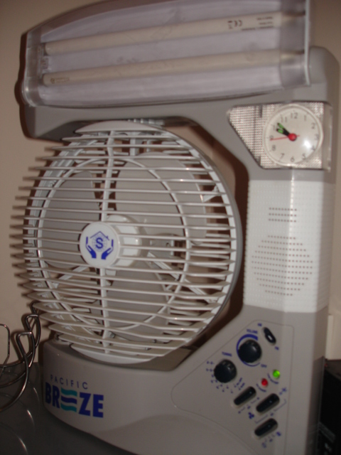

    Jestem w posiadaniu urządzenia
    Wielofunkcyjne urządzenie - Pacific Solinex Wielofunkcyjne urządzenie - Pacific Solinex Wielofunkcyjne urządzenie - Pacific Solinex Wielofunkcyjne urządzenie - Pacific Solinex
    Na początek opis urządzenia.
    Jak widać na obrazkach urządzenia posiada: 2 jarzeniówki, wentylator, brzęczyk (coś przeciwko komarom), radio AM FM i zegarek który jako jedyny jest zasilany jednym "paluszkiem". Pozostałe funkcje mogą być zasilane z sieci i akumulatora (w zestawie 6V).
    A teraz opis problemu

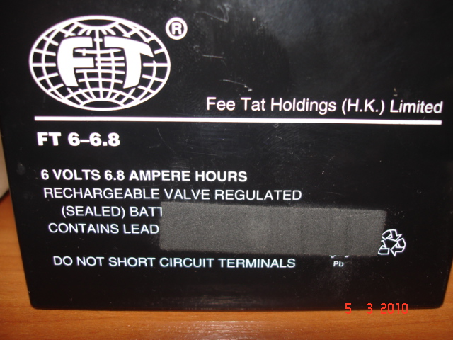

    Otóż wszystko ładnie pięknie działa gdy jest prąd tzn jeśli jest zasilanie z sieci, natomiast gdy braknie zasilania nie działa radio, wentylator i jarzeniówka. Sprawdziłem miernikiem napięcie akumulatora i okazało się że jest rozładowany, a że miał juz parę lat więc postanowiłem kupić nowy (żelowy). Po wymianie akumulatora działały wszystkie funkcje - przez ok 1 rok (oczywiście przez ten rok czasu funkcje były używane kilka razy z akumulatora). Wiec ponownie sprawdziłem akumulator i okazał się być rozładowanym (2-3 Volt pod obciążeniem). Urządzenie dałem do serwisu aby sprawdzili czy jest sprawne pod względem ładowania - "jest sprawne, ładuje" - tak powiedział serwis.
    A ja mam problem bo urządzenie nie działa w przypadku zaniku napięcia w sieci.
    Pytań jest dużo i nie wiem jak zadawać:
    1. Co jest przyczyną
    2. Czy mogę za pomocą miernika Dt-838 sprawdzić natężenie ładowania
    3. Czym naładować taki akumulator
    4. A może zły akumulator (może powinien być 12V)
    Proszę o pomoc w rozwiązaniu tego problemu.

    A wiec tak - akumulator 12V podłączyłem i pojawiło się natężenie (0,25A max), pozostałe funkcje zaczęły działać (wentylator, lampa)- ciekawe jak długo.
    Jedno mnie zastanawia dlaczego na 6V nie pokazuje natężenia??
    I drugie pytanie:
    Urządzenie posiada diodę (zielona - pierwsze zdjęcie) o nazwie LOW BATTERY która ciągle świeci podczas ładowania - dlaczego świeci skoro akumulator jest naładowany (bynajmniej tak mi się wydaje ma ok 15V). Da się to sprawdzić przy jakim napięciu (naładowaniu) akumulatora zgaśnie??

    Nie wiem jaką pojemność przewidział producent bo ja otrzymałem to urządzenie z aku 6V o pojemności 6,8 Ah
    A zamontowałem alarmtec 12V 7Ah.
