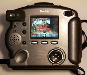

    Wszystko zaczęło się od zepsutego aparatu Kodak DC290 (uszkodzona optyka). Ten aparat posiada OS typu Digital, na który zostało napisanych wiele aplikacji, gierek w tym miedzy innymi Doom.
    Dooma udało się odpalić, ale sterowanie było fatalne, dlatego autor postanowił rozebrać aparat i dorobić sterowanie klawiaturowe.
    Wszystkie części które były niepotrzebne do działania Dooma, zostały wyrzucone, na zdjęciu poniżej.

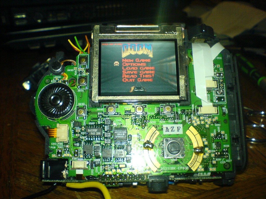

    Wiele płytek w aparacie było zawieszonych wewnątrz obudowy (było między nimi dużo miejsca), autor postanowił rozłączyć kable, ułożyć płytki bliżej siebie i połączyć kable od nowa.
    doomBox, Doom na przerobionym na konsolę Kodaku doomBox, Doom na przerobionym na konsolę Kodaku doomBox, Doom na przerobionym na konsolę Kodaku

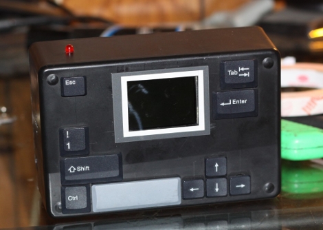

    Potem wszystko zostało umieszczone w ładnym czarnym opakowaniu. Klawisze i ekran zostały przyklejone. Dodano dodatkową diodę LED, która mruga, gdy dane są wczytywane z karty Compact Flash 16MB. Obecnie urządzenie jest zasilane z zasilacza 7V, ale jest miejsce w obudowie i są plany na zasilanie baterią. Urządzenie jest też zdolne obsługiwać romy MAME i inne aplikacje.
    Tak prezentuję się gotowy doomBox
