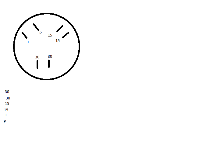

    Witam mój problem polega na tym ze mam wartburga 1.3 i ktos coś kombinował z elektryką i po odłanczał stacyjke i teraz nie wiem jak ją podpiąć może mógł by mi ktos to wytłumaczyć są tam oznaczenia pinów moze ktoś wie co to oznacza:
    15
    15
    30
    30
    P

    30- zasilanie stałe dwa przewody czerwone jeden z napięciem drugi zasila odbiorniki bez zapłonu
    15- zasilanie po zapłonie -czarny
    + lub 50 rozrusznik-czarno czerwony
    P-parking światła postojowe szary.P
