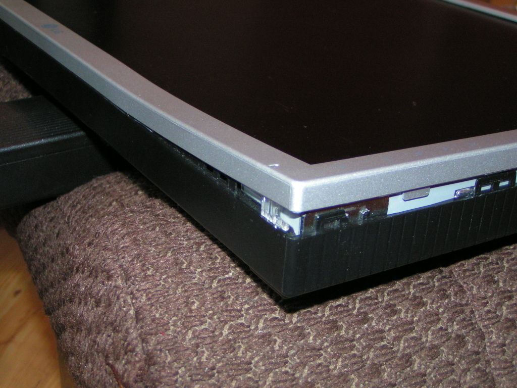

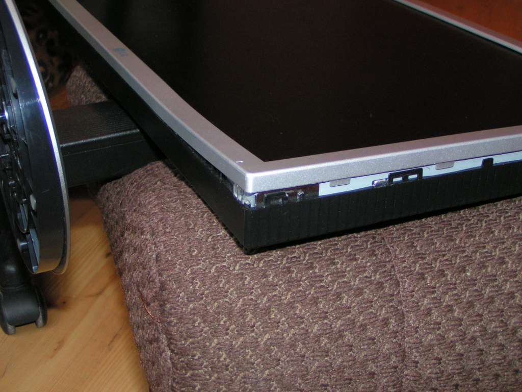

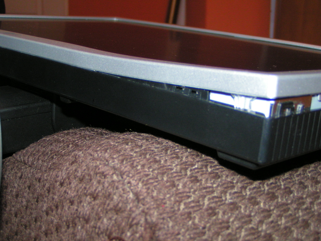

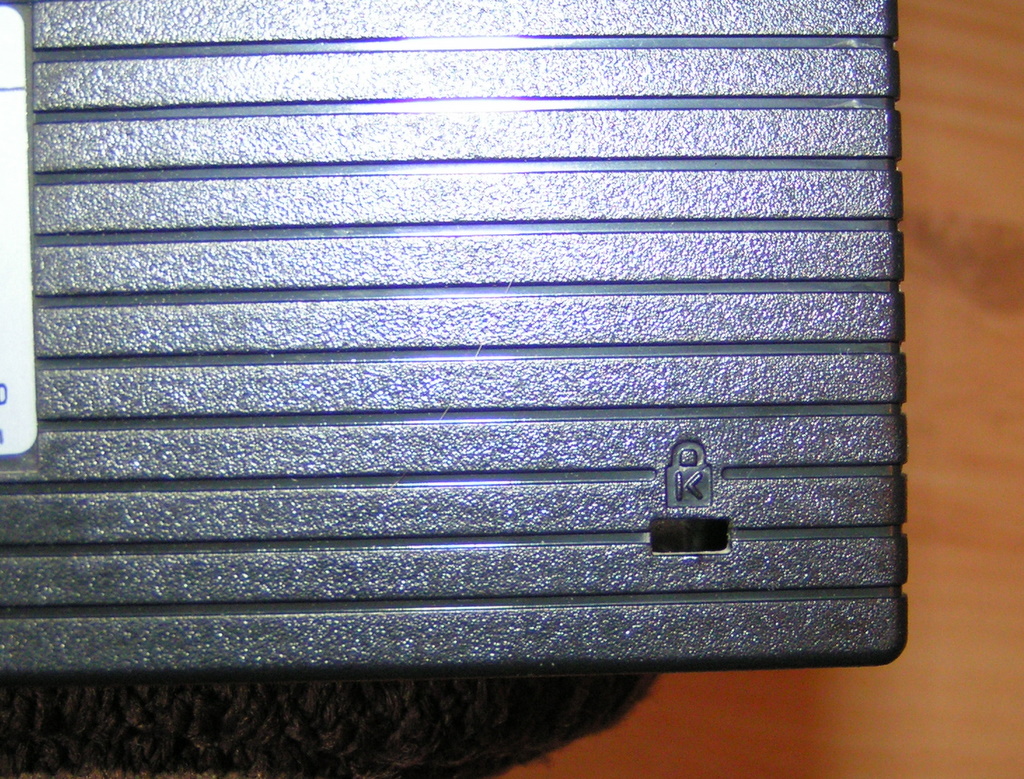

    Witam, jak rozebrać monitor LG l204 przedstawiony na fotografiach? Samo ściąganie przedniej ramki idzie dosyć gładko do momentu "kłódek" - myślę że to ma związek z tym zatrzaskiem właśnie z symbolem kłódki.
    Pozdrawiam i proszę o pomoc.
    LG l204 - jak rozebrać monitor - zabezpieczenie (kłódka) LG l204 - jak rozebrać monitor - zabezpieczenie (kłódka) LG l204 - jak rozebrać monitor - zabezpieczenie (kłódka)

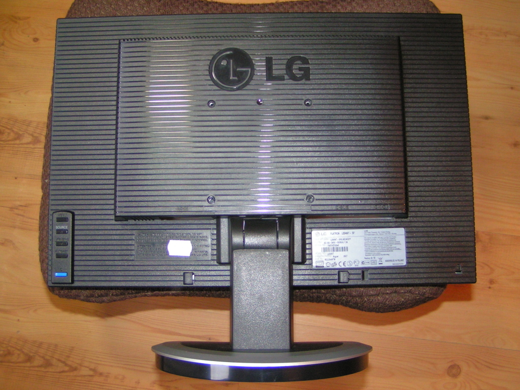

    Podstawa odkręcona?
    Ok, w taki sposób?
    Za chinola nie mogę jej sciągnąć.

    Rozbierałem niedawno podobnego i z tego co pamiętam chyba w tym modelu jest jeszcze jedna śruba Dźwigni ramię nogi i sprawdź a co do tej kłódki tam nic nie ma można spokojnie zdejmować maskownicę. Zacznij od dłuższych krawędzi (od środka monitora- czyli góra lub dół) w kierunku do boków np scyzorykiem, delikatnie podważaj powinna zejść. Jedź w koło, dla ułatwienia można z dwóch stron ( czyli z góry i z dołu po kawałeczku) i nie powinno być problemu. Sprawdź istnienie tej śruby i do dzieła – powodzenia

    Dokładnie tak jak radzisz, od siebie powiem jeszcze że należy podważać palcami pazurkami od strony matrycy (szczelin pomiędzy matrycą a plastikiem, a nie na zewnątrz obudowy.
    Acha, oczywiście poszło. Jutro dodam foto dla potomnych żeby było widać jak są skonstruowane zatrzaski.
    Śruby nie ma.
