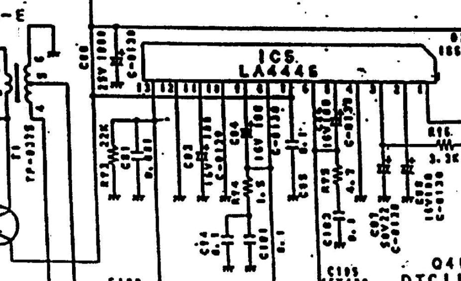

  • #12 8506561
    naza8
    witam chciałbym sie podpiąc pod temat poniewarz mam bardzo podobna awarie z tym radyjkiem (uniden pro 520XL)
    jest tak
    włączam radio i cisza nic nie słychać ani szumu ani buczenia zupełna cisza panel się świeci wszystko oki
    po naciśnięciu mic s-meter idzie na maxa
    swr'q tez pokazuje ze radio nadaje
    ale na tym 2 radiu nic nie słychać
    tak ze radio nie nadaje foni i nie odbiera foni
    ojcka
    kolega wyżej już opisał problem
    (Po trzecie: Jeżeli poleciał wzmacniacz m.cz. to radio milczy przy odbiorze i oczywiście nie ma modulacji przy nadawaniu)
    może ktoś podać układ odpowiedzialny za to
  • #13 8507187
    SP5ANJ
    Spoczywaj w Pokoju
    Są dwie wersje Unidena 520-stki.
    Starsza wersja na układ wzmacniacza m.cz. na :
    uniden pro 520 brak odbioru
    Nowsza wersja ma na :
    PS. Przenoszę do nowego działu "CB radio" .
