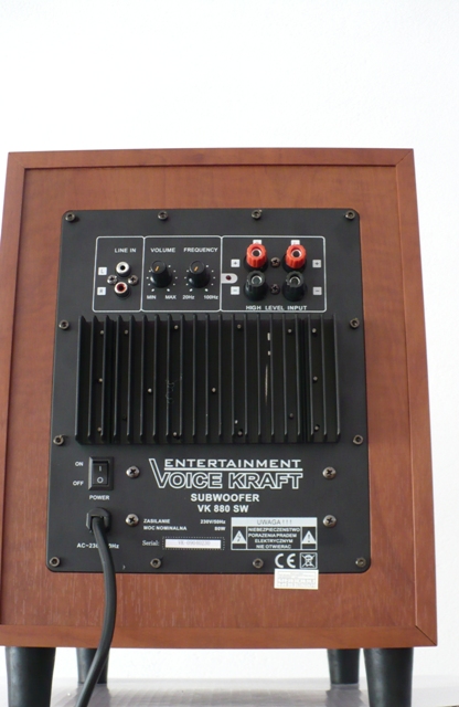

    witam
    mam pytanie czy czy można jakoś podłączyć subwoofer Voice Kraft VK880 do wzmacniacza SONY TA-F519R. jedyny problem jaki jest to taki, że ten wzmacniacz nie ma wyjścia na subwoofer i nie wiem czy da rade takie coś zdziałać. a Sub ma wzmacniacz wbudowanego w sobie.
    Dzięki z góry za wszelką pomoc!

    Zagór
    Poziom 19  
    Podłączasz normalnie jak kolumny tylko ze od subwoofera masz 2 pary i podłączasz je do pary np wejść b we wzmacniaczu a kolumny zwykłe pod a i wzmacniacz nie musi mieć wyjść na subwoofera bo subwoofer ma w sobie wzmacniacz i filtry itp wiem bo miałem taki tylko że nowszy model i mam sony ta f190 i wzmacniacze tez podobne wiec podłącz tak jak powiedziałem jeżeli zrozumiałeś....

    jarek_1986
    dzięki wielkie, już wszystko wiem:)
