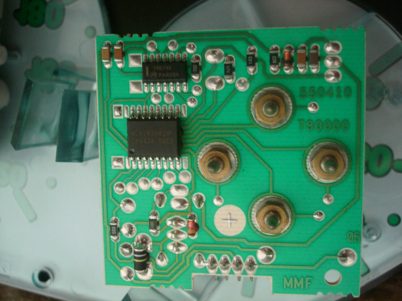

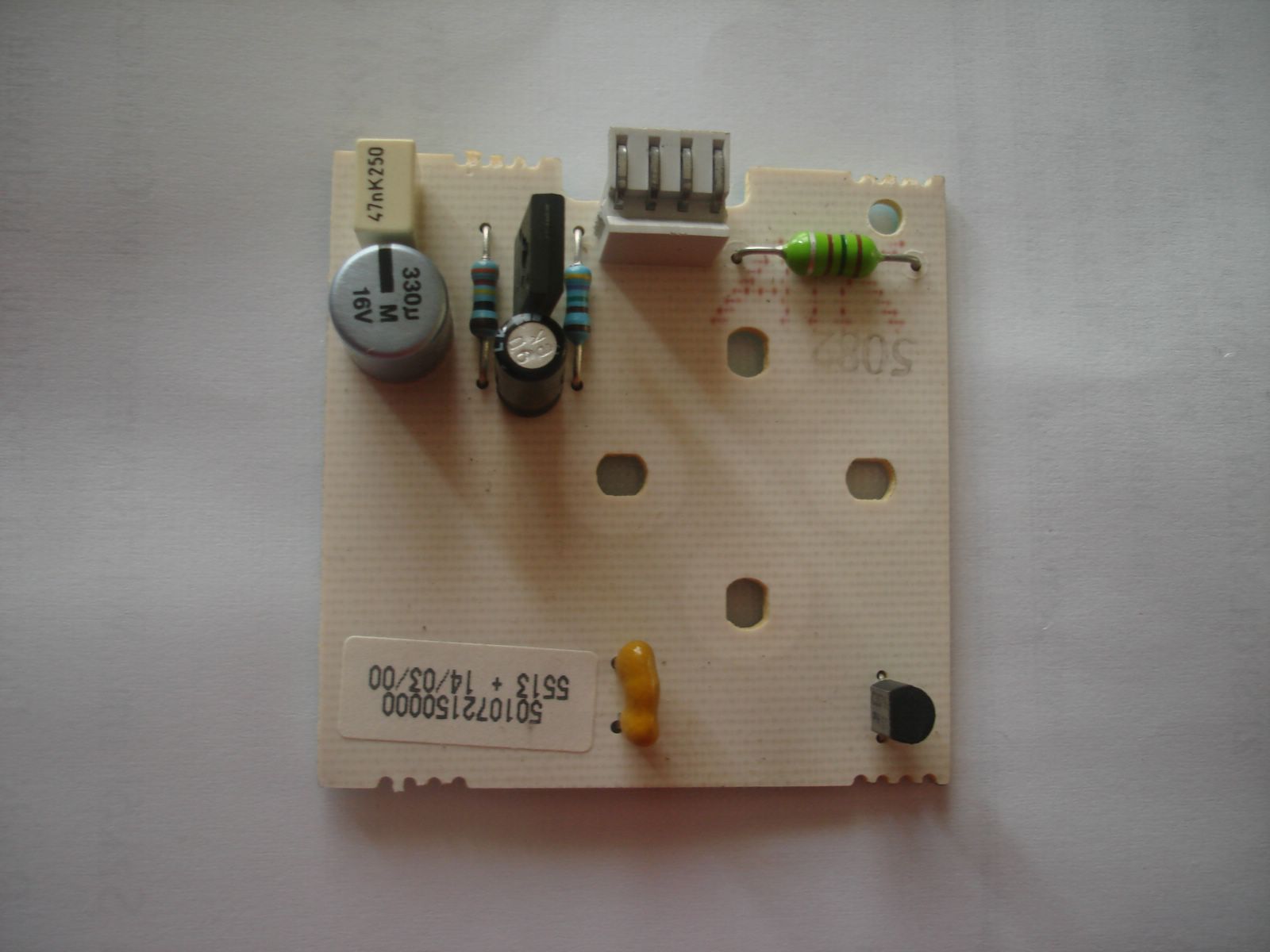

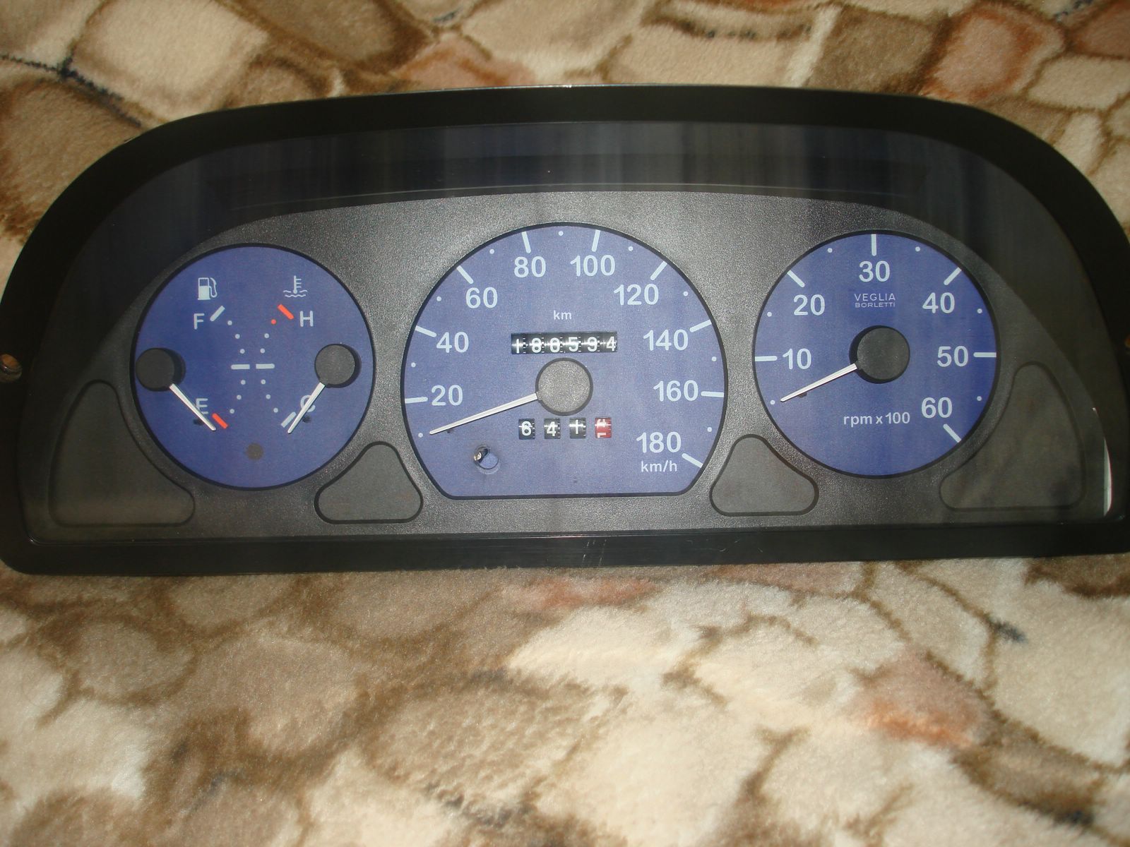

    Zdobyłem licznik z Fiata Ducato (takie same wejścia jak Siena/Palio) i włożyłem go mojego Uno 1.4 1996r. Wszystko ładnie działa tylko nie obrotomierz, nie wiem jak go podłączyć. Jest to obrotomierz od diesla i mam pytanie czy muszę jakoś specjalnie płytkę przerabiać czy można podłączyć go w inny sposób.
    Dodaje zdjęcia :

    carrot
    Moderator Samochody
    Wyprowadź sobie kabelek z jednego z końców uzwojenia stojana alternatora, tylko weź pod uwagę, że diesle mają przeważnie większe przełożenie między wałem a alternatorem, więc obrotomierz będzie przekłamywał
