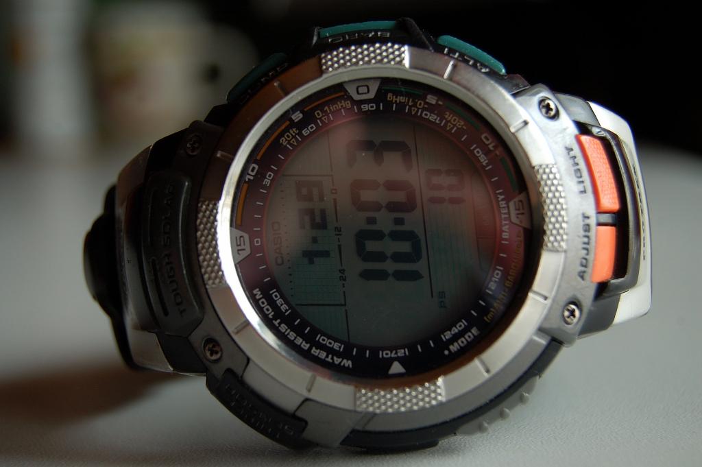

    Witam! Mam problem z zegarkiem Casio Protrek prg 80.
    Na wyświetlaczu pokazał mi się komunikat open. Nie działały przyciski, wyświetlał tylko godzinę. Rozkręciłem osłonę od czujników i postanowiłem usunąć zabrudzenia. Nic to jednak nie dało. Oddałem zegarek do serwisu. Naprawili ale nie działa barometr , powiedziano mi że go uszkodziłem i wymiana będzie bardzo kosztowna. Czujnik był pokryty galaretą-żelem. Mam pytanie czy się ktoś orientuje jak można to samemu naprawić?? Poniżej zdjęcie zegarka.
  • #2 8923292
    zuzu66
    Miałem identyczny problem - na wyświetlaczu pojawił się komuniktat "open".
    Po zdjęciu pokrywy okazało się, że w mechanizmie zegarka są dwie sprężynki, które są zwierane przez blaszkę przyklejoną do pokrywy. Blaszka ta fabrycznie została przyklejona w złym miejscu tak, że sprężynki trafiały na krawędź tej blaszki. Prawdopodobnie z czasem klej (to taki żel), którym jest przyklejona ta blaszka skurczył się itp i blaszka przesunęła się i przestała zwierać te dwie sprężynki. Ustawiłem blaszkę we właściwym miejscu i komunikat "open" zniknął.
