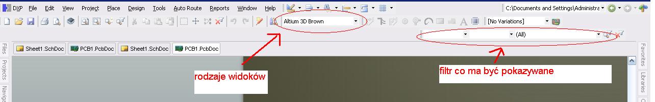

    Bo to jest "realny" obraz górnej warstwy płytki, jeśli chcesz zobaczyć ścieżki musisz odwrócić płytkę w 3D przytrzymaj prawy shift i przeciągnij trzymając prawy klawisz myszy
    Następnym powodem może być niezaznaczenie w okienku gdzie wybiera się co ma być widoczne pozycji all
    Okienko to znajduje się po prawej stronie
    Elementy na płytce nie wyświetlają się bo zapewne masz starsze biblioteki lub w bibliotekach modele 3D nie są nie przyporządkowane do elementów

    ]Altium Winter2009 problem z widokiem 3D brak elementów w 3D
    Czy chodzi o to okno u mnie po lewej stronie?

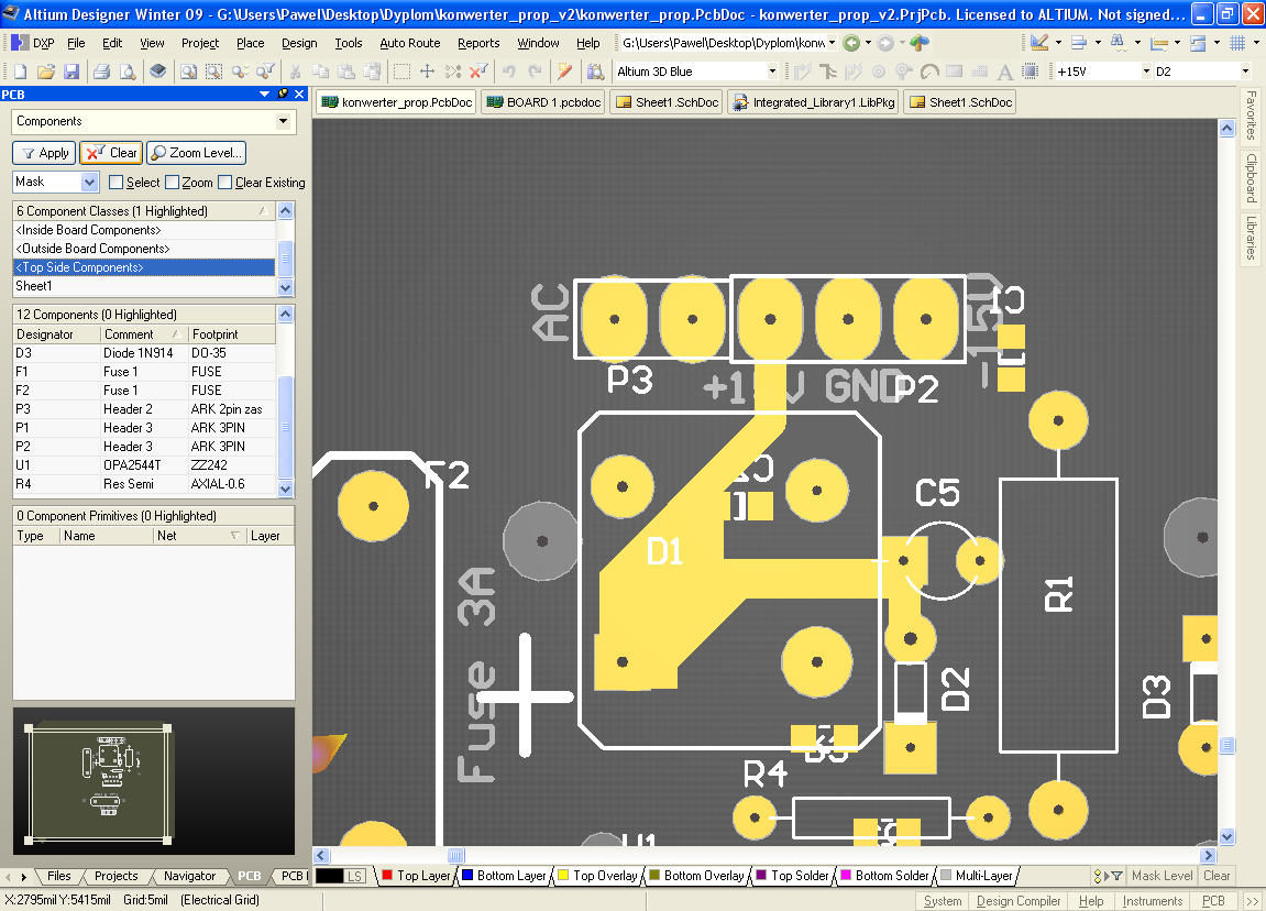

    Tam jest pusto albo jeśli coś wybiore to pokazuje jedną ścieżkę albo pady jednego elementu. Nie widać opcji all. Wygląda to tak:
  • #9 7775995
    Pawel1812
    Zaznaczenie OnBottom pokazuje ścieżki, ale dalej bez elementów podobnie jak i zaznaczenie all.

    Jesteś pewien, że dodałeś modele 3D. Skąd masz bibliotekę. Raczej w standardowych bibliotekach Altium nie ma "realnych" obrazów elementów. Oni ograniczają się do kształtów podstawowych i to nie zawsze.
    Pytania pomocnicze: czy na widoku 2D na tle komponentów masz wyświetlaną fioletową siatkę (tak jakby cień elementu 3D)?
    Czy projekt robiłeś od zera w Altium Winter czy też wczytałeś z poprzedniej wersji?
    Zmianę parametrów wyświetlania (i nie tylko) można zrobić naciskając literę L (w widoku 3D, lub 2D).
