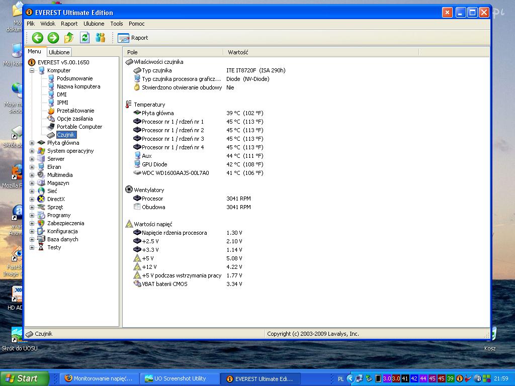

    Mam od kilku dni Płytę M4A78-E i co ciekawe w Ultimate Everest HWM Monitor i w BlackBox pokazują mi się jakieś z kosmosu napięcia na lini 12 V 3,3 V. Jedynie programem PC Probe II który jest dodawany do płyt Ausa i odczytuje wartości bezpośrednio z Biosu mam w miarę normalne odczyty.
    Czy to płyta jest felerna czy to po prostu słabe czujniki źle pokazują napięcia.
    Załączam foto z Everesta.
    Problem z monitoringiem Napięcia Zasilania w CPU
    I jeszcze dla porównania foto z programu PC Probe II

    Sprawdziłem wszystkie programy część z nich zresztą mam podałem to w poście wyżej. Wygląda na to że tylko ten PC ProbeII czyta dobre wartości. Wszystkie pozostałe programy z systemu czytają tak jak Everest. Ale przecież nie mogę mieć aż takich niskich napieć bo bym chyba nie uruchomił kompa prawda ???

    Podstawa jest odczyt z biosu plyty.
    Jezeli te odczyty pokrywaja sie z asus probe II to zlekcjowaz inne programy.

    Podstawa to mimo wszystko miernik ;)
    Bios tez miewa odchylki, raz mniejsze, raz wieksze.
    A softy na ogol klamia :P
    A jak nie masz miernika i nie znasz punktow pomiarowych to faktycznie zostaje ci tylko BIOS, z dwojga zlego jest pewniejszy. Choc nie pokaze ci jak sie zachowuje napiecie wzgledem obciazenia.

    Ale zgadujecie na ślepo. Nikt z Was nie pomyślał, że płyta wykorzystuje jakiś fikuśny układ odpowiedzialny za sensory i tylko PCProbe się z nim dogaduje bo Asus program do komunikacji z czujnikiem odpowiednio przygotował.
    Ściągnij aktualnego Everesta, nowszego niż 5.00 np. 5.30 i sprawdź jeszcze raz może nowsza wersja już się z sensorami dogada.

    No ok spróbuję najnowszego sciągnąć Faktycznie chyba Asus coś z tymi czujnikami namieszał bo np podnoszenie napięcia Ramu pokazuje mi Everest jako napięcie procka dziwna sprawa.
    Spawdziłem najnowszym Everestem to samo chyba czujniki są jakoś inaczej ułożone ale miernika nie posiadam więc nie sprawdzę inaczej jak z biosu a w biosie wszystko ok wiech chyba musze zaufać.
