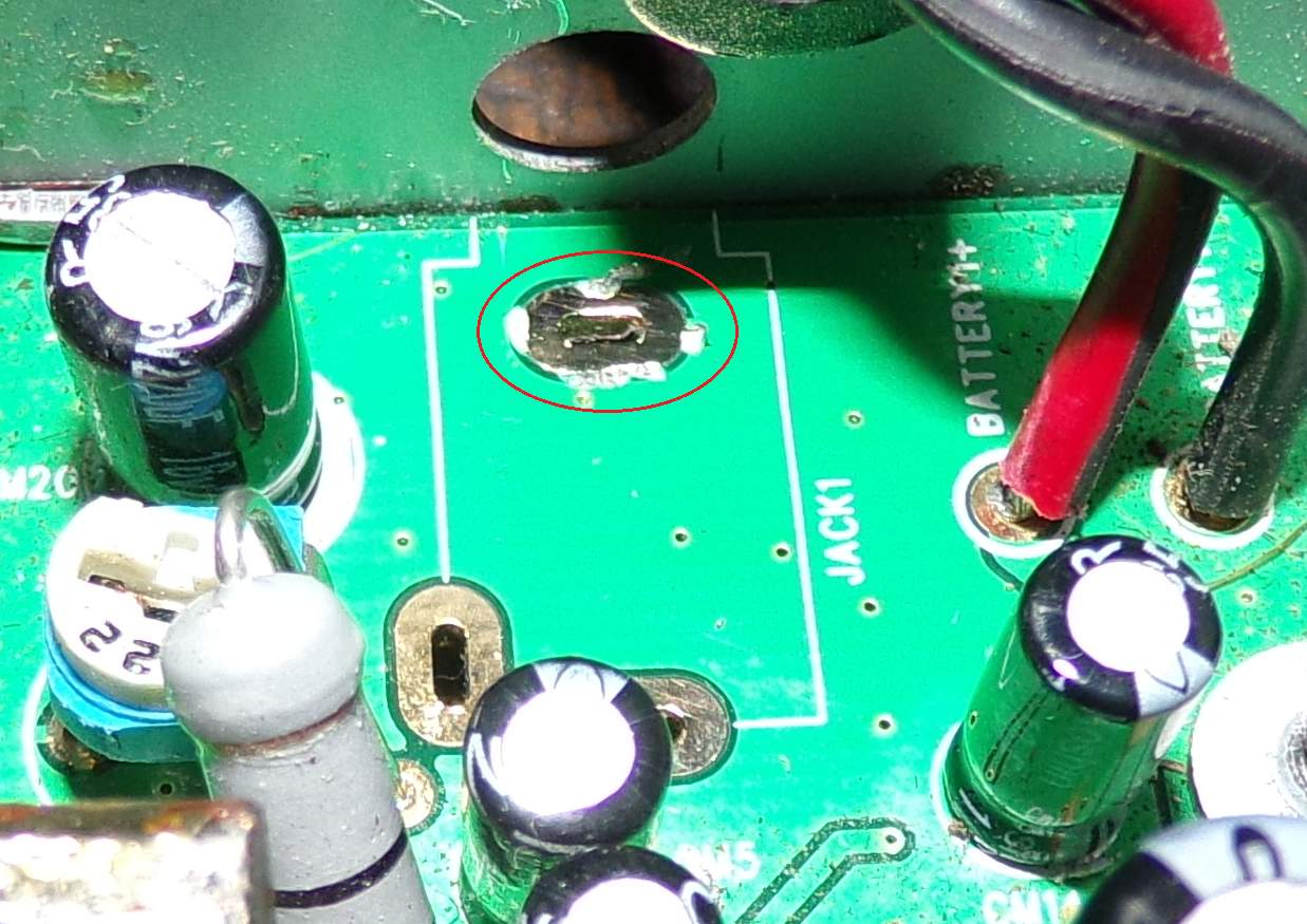

    Przelutowałem sobie radyjko (chyba dobrze) i piski nadal są przy podłączonym zewnętrznym głośniku. Co jest nie tak?
    Jeżeli dobrze rozszyfrowałem opis to zaznaczoną nóżkę należy odizolować od pierwotnej ścieżki i połączyć kabelkiem tak jak na zdjęciu?

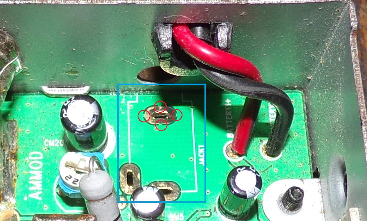

    Jeżeli zrobiłeś poprawnie jak na rysunkach - to musi działać.
    Dość często zdarza się, że nie do końca są przecięte ścieżki po wylutowanym złączu albo przy lutowaniu przewodziku są ponownie zwierane do masy.
    Efektem nie wyłączającego się głośnika zewnętrznego jest właśnie zwarcie oczka lutowniczego pod wtykiem Jack - do masy.

    Jedyna możliwość naprawy usterki poprzez wylutowanie gniazda głośnikowego i usuniecie ścieżek robiących zwarcie wokół niego.
    Ścieżki pod gniazdem na czerwono.
    TTI TCB-550 przy podłączeniu dodatkowego głośnika są piski
    Te cztery ścieżki wydłubać śrubokrtem w ten sposób.

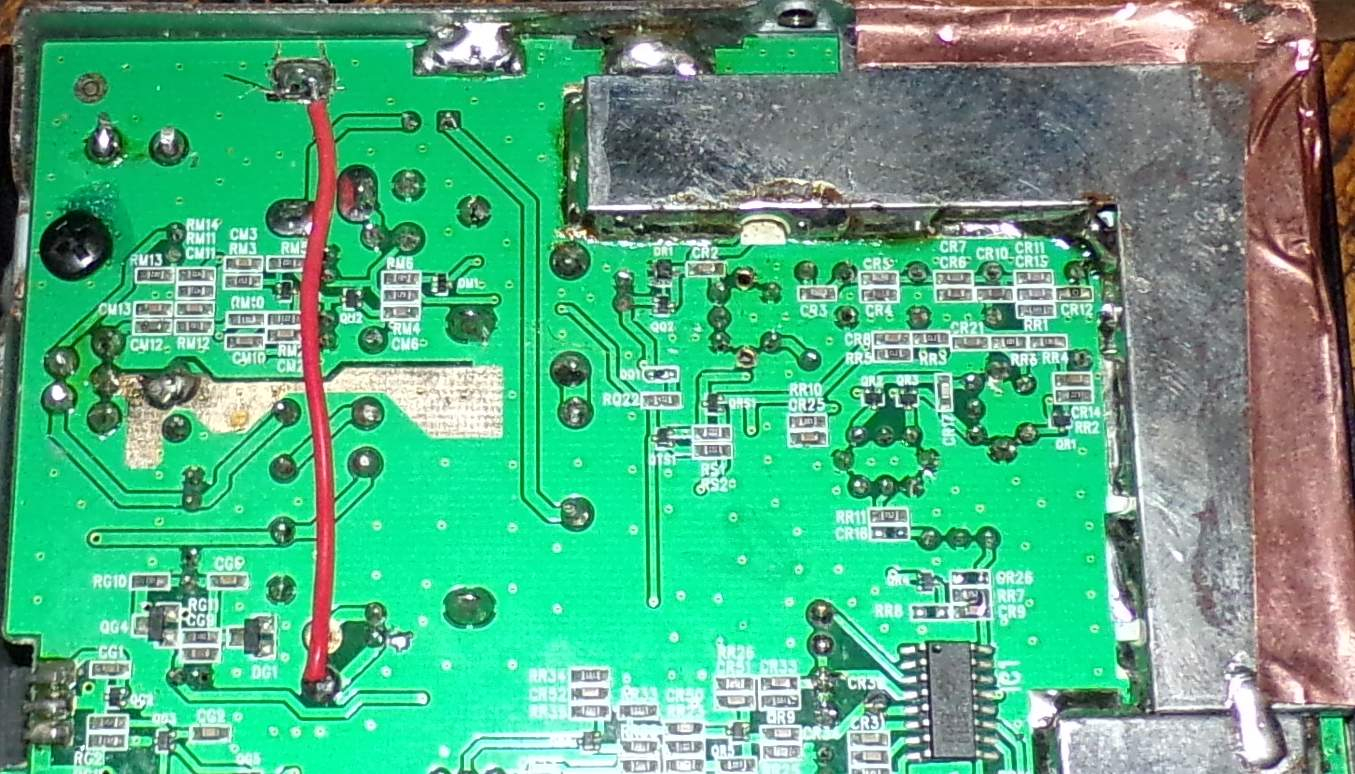

    To samo z drugiej strony płyty (razem osiem ścieżek do wydłubania) i na koniec łączymy minus do minusa w ten sposób.
    Stopień trudności operacji w skali od 1 do 10 powiedzmy 9, bowiem gniazdo trzeba rwać na chama, a jeszcze trudniej wsadzić go z powrotem nieuszkodzone.
