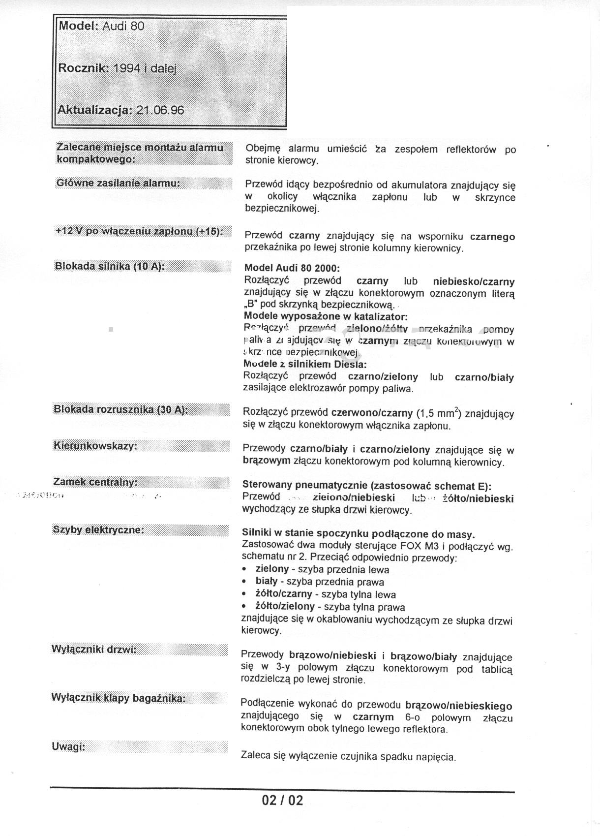

    Witam wszystkich. Mam Audi 80 B4 1.9 TDi Avant z 92 r. W tym samochodzie jest zamontowany fabryczny alarm z centralnym zamkiem z pilotem w kluczyku. Chciałem ten alarm wymontować ponieważ pilot się popsuł i nie wiem za bardzo jak to zrobić. Bardzo proszę o opis miejsca montażu centralki alarmowej. Z góry dziękuję za pomoc.
  • #2 7779777
    rogalik220
    Mam nadzieje że pomoże.
    Audi 80 b4 1.9 TDI 92r Avant alarm Audi 80 b4 1.9 TDI 92r Avant alarm
  • #3 7781920
    michalsag
    dzieki za te schematy ale nie o to mi chodzilo. Z tego co sie zorientowalem to u mnie w Audi alarm jest zintegrowany z pompka od centralnego zamka. I potrzebuje jakiegos opisu zeby odlaczyc kable od alarmu poniewaz chce podlaczyc inny alarm. Do pompki wchodza 3 kostki.
    Nr pompki 4A0 862 257 D albo 8TZ 006 522-03. Podaje 2 numery bo nie wiem ktory podac. Prosze o pomoc i z gory dziekuje.

    Nie musisz odłączać starego, krzywdy nowemu nie zrobi. rozłącz jedną z kostek pompki i sprawdź czy możesz zamykać z klucza, ew odłącz inną i sprawdź to samo i będzie po problemie.

    Witam! Jak jeszcze nie popsułeś sobie auta to nie próbuj wyrzucać alarmu (jestem elektromechanikiem i sam z tym walczyłem). Ta pompka ma zintegrowany alarm, centralny, sterownik do szyb i oświetlenia najzwyczajniej w świecie nie da chyba że przerobisz połowę instalacji w aucie. Jedyny sposób to wyłączyć alarm komputerem diagnostycznym ale też tego robić nie trzeba możesz po prostu podłączyć nowy alarm i wysterować nim starą centralkę jak zwykły centralny zamek. W wiązce drzwi są trzy przewody sterujące, dwa z nich sterują masami (jeden zamyka, drugi otwiera) a trzeci steruje naprzemiennie masą (zamyka) i plusem (otwiera) lub odwrotnie już nie pamiętam dokładnie ale właśnie tym przewodem masz sterować bo on daje ten sam impuls co kluczyk i zabezpiecza w pełni samochód. Mam tylko nadzieję że nie zdążyłeś sobie popsuć auta a jeżeli tak to może moja wypowiedź przyda się komuś innemu. Pozdrawiam

    dzieki kolego za podpowiedz. Na szczescie nie popsulem sobie samochodu ale juz sobie poradzilem. Zrobilem podobnie jak napisales. Odlaczylem od oryginalnego alarmu syrene i podlaczylem pod nowa. A sterowanie podlaczylem pod kable zamka drzwi i wszystko elegancko dziala. Tylko nie wiem tzn nie mialem czasu poszukc kabli od domykania szyb. Bo nowy alarm ma mozliwosc podlaczenia domykania szyb. Tylko nie wiem czy musze jakis modul dokupic czy wystarczy sie gdzies w instalacje wpiac?
