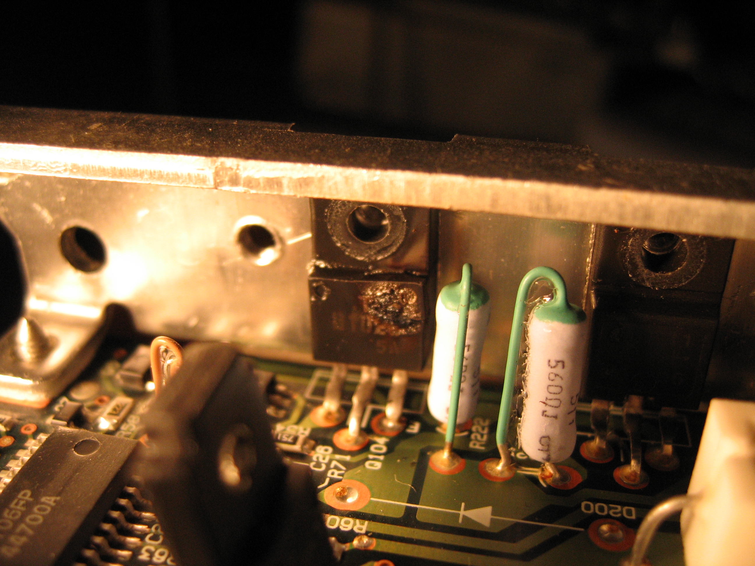

    Ano właśnie się zaparłem i całą noc siedziałem. Dzięki temu naprowadzeniu znalazłem prawdopodobnie to co się upaliło. Upalił się tranzystor B1020 z dopiskiem 5A. Czy ten dopisek jest ważny nie wiem.
    Wygląda on tak:
    Fiat Panda Selecta 1.1 95r problem z automatyczną skrzynią
    W centralce Nissana Micry jest taki sam tranzystor (na oko) ale dopisek brzmi 4H. Wygląda tak (ładny nie spalony!):
    W centralce Pandy/Y10 też jest tranzystor B1020 ale ma kolor zielony i dopisek '0F
    Wygląda tak:
    Co do wspomnianych przez Ciebie diod to jak na razie pojęcia nie mam gdzie one mogą być. Okolica tego tranzystora nie jest popalona. Wygląda ładnie.
    Fiat Panda Selecta 1.1 95r problem z automatyczną skrzynią Fiat Panda Selecta 1.1 95r problem z automatyczną skrzynią
    Mam dwie centralki do Punto. Obie upalone. Druga jest u kolegi ale póki co nie mogę się z nim skontaktować. Mam nadzieję, że i w tej drugiej centralce upalony będzie ten sam tranzystor... Będzie potwierdzony ślad!
    Najgorsze chyba jest to, że tranzystorów B1020 (mniejsza o dopisek) w zasadzie nie da się kupić. W każdym razie w polskim internecie nie znalazłem. Porównywalne kosztują grosze! od złotówki do 10 zł,- ! Masakra! Stąd właśnie moje pytanie o te dopiski. Jeśli nie znajdę nowego to wylutuję z centralki od Micry, mogę też kupić centralkę od Punto II (tego jest w bród).
    Mam nadzieję, że to tylko ten tranzystor się zjarał. Jeśli tak to centralkę mam ogarniętą. Niestety wciąż pozostanie powód upalania tego tranzystora. Coś daje zwarcie... albo za duży prąd. Mam już schemat podłączeń tej centralki do reszty auta i pewnie dojdę co do czego idzie.

    Ten tranzystor ma wbudowaną diodę gaszącą, dlatego nie ma jej oddzielnie. To 2SB1020 (P-DARL+DI 100V 7A 30W TO-220). Dopisek nie ma znaczenia. Można go kupić w Polsce, koszt ok 6zł, np.: http://dartelektronik.eu/2sb1020-1103i
    Sprawdź jeszcze czy któraś z jego elektrod nie łączy się bezpośrednio ze złączem sterownika.

    Dziś dotarły Tranzystorki. Wlutowałem jeden. Nie wiem jeszcze czy działa bo jest 3 w nocy i już jutro sprawdzę czy to jedyna spalona rzecz w centralce.
    Przy okazji rozkminiłem piny tego tranzystora. No i chyba mamy winowajcę palenia tranzystora.
    Mamy tu 3 piny.
    Pin 1 tranzystora (środkowy) ma bezpośrednie połączenie z dwoma pinami dużej kostki szyny łączeniowej (oba piszczą sprawdzając miernikiem a na innych niektórych są różne impedancje) i dalej idąc po schemacie jeden idzie do "lampki awarii skrzyni biegów" w zegarach (ciekawe czemu się nie świeci skoro jest awaria ??) i dalej z lampki do skrzynki bezpieczników (też jest podejrzana !) gdzie przechodzi przez przekaźnik i dalej idzie do przełącznika pod kierownicą i dalej do włącznika zapłonu (mniemam zatem, że to jest + po stacyjce) a drugi do "czujnika prędkości jazdy samochodu" (szczerze mówiąc nie wiem co to i gdzie jest) i dalej wraca do modułu na inny pin.
    Pin 2 tranzystora jest zaś skojarzony ze ścieżką, która ma bezpośrednie połączenie z dwoma pinami w małej kostce szyny łączeniowej modułu (oba piszczą sprawdzając miernikiem a na innych niektórych są różne impedancje). Idąc dalej po schemacie elektrycznym Punto, jeden z tych pinów idzie do "gniazda diagnostycznego automatycznej skrzyni biegów" a drugi prosto do "czujnika magnetycznego na sprzęgle" co moim zdaniem oznacza że sprzęgło elektromagnetyczne jest uszkodzone !!! Były z nim kłopoty , to dziwne szarpanie i potem wymuszone działanie przez pych... Krótko potem padł moduł. Sprzęgło do wymiany. Na szczęście mam drugie - czy sprawne ? Czas pokaże.
    Pin 3 tranzystora nie jest bezpośrednio skojarzony z żadnym pinem kostek szyny przyłączeniowej modułu aczkolwiek na niektórych pinach pokazuje różne impedancje.
    Poniżej wrysowane w schemat Punto połączenia skojarzone z pinami tranzystora i opis.
    legenda:
    Fiat Panda Selecta 1.1 95r problem z automatyczną skrzynią Fiat Panda Selecta 1.1 95r problem z automatyczną skrzynią Fiat Panda Selecta 1.1 95r problem z automatyczną skrzynią
    Jutro zamontuję moduł i odpalę auto. Jeśli ruszy w tył i w przód to będzie bingo. Pozostanie tylko wymienić sprzęgło i w drogę... ! Oby!

    Tu masz chyba najistotniejszy obrazek...
    Testowanie przejść testerem ciągłości ma sens gdy tester ma niższe napięcie probiercze niż napięcia przewodzenia złącz półprzewodnikowego elementów w układzie, w tym układzie niestety można się spodziewać złącz Shottky'ego, czyli 0,3V...
    Czujnik prędkości jazdy to impulsator na skrzyni biegów. Element z pytajnikiem to bezpiecznik.
    W/g Twoich oznaczeń pin 1 to kolektor, oczekiwałbym więc jego połączenia z elementem sterowanym (od strony plusa zasilania).
    Twój pin 2 to emiter, oczekiwałbym jego połączenia z plusem zasilania.
    Twój pin 3 to baza, czyli elektroda sterująca - oczekiwałbym połączenia z procesorem.
    Ew. pin 1 (kolektor) może być połączony z masą, a pin 2 (emiter) z elementem sterowanym od strony masy.

    To jest kawałek szczotki sprzęgła proszkowego, która z niewiadomych przyczyn się urwała lub ułamała, zapewne jeszcze w Niemczech, co było zapewne bezpośrednim powodem szybkiej i taniej sprzedaży tego auta. W Polsce wóz był z tego powodu raz w warsztacie jeszcze za poprzedniego właściciela od którego go odkupiłem. "Fachowcy" z AutoPlus w Gdańsku "naprawili szczotki" montując w szczotkotrzymaczu szczotkę dorabianą lub dopasowywaną od czegoś innego - może alternatora czy odkurzacza.. kto wie.. ?
    Wiedziałem o tej naprawie kupując auto, ba nawet dostałem od sprzedawcy kwitek z Fiata na tę okoliczność. Po miesiącu jazdy auto padło. Wymieniłem cały szczotkotrzymacz na oryginalny z tego zestawu co miał 32tyskm. Wóz ożył i jeździł bezawaryjnie do końca września 2015. Potem po raz pierwszy upalił centralkę.
    W jaki sposób owa ułamana szczotka paliła tranzystor w ECU...?

    Na szczotce widać wyraźne oszlifowania od czoła pierścienia komutatora sprzęgła. Na samym czole komutatora także widać wytarty szczotką ślad:

    Szczotka dostała się miedzy czoło komutatora a osłonę i tarła w tym miejscu powodując okresowe (lub permanentne) zwarcie pierwszego pierścienia z masą!

    Szczotka ta leżała w osłonie komutatora od jakiegoś czasu i póki auto nie trafiło na ul. Sobieskiego gdzie mieszkam (jest to najbardziej dziurawa ulica w Gdańsku) nic się nie ujawniło. Prawdopodobnie na tych wybojach szczotka podskoczyła i przesunęła się w w miejsce z którego już wypaść nie mogła a trąc o czoło komutatora starła się do momentu w którym widoczny na niej wystający rant zaczął zwierać się z pierścieniem komutatora.. ! Zwarcie gotowe. Możliwe, że ostanie kilometry owa szczotka tarła już permanentnie a okres równy 17km drogi był czasem palenia się tranzystora w ECU.
    Po usunięciu "ciała obcego" z osłony komutatora sprzęgła, problem oczywiście znikł a samochód odzyskał wigor. Przejechałem już ponad 1000km je jestem w 101% pewien diagnozy i naprawy! Wspaniałe auto!
    Tym samym uważam problem za rozwiązany.
