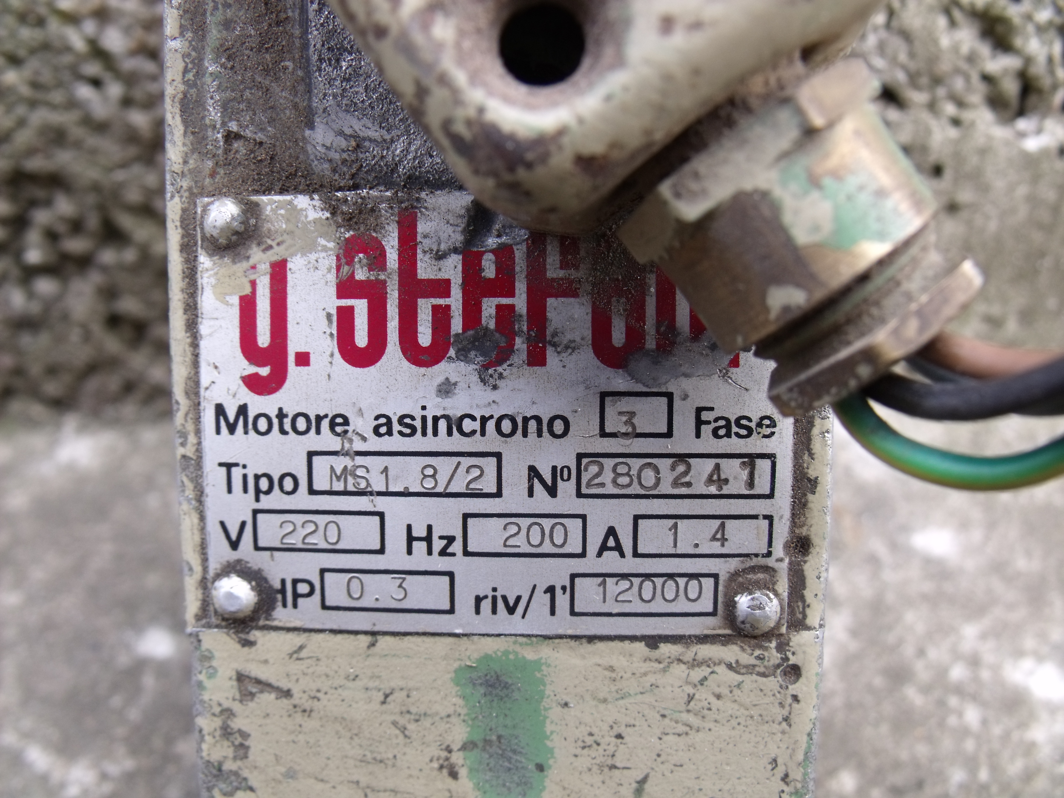

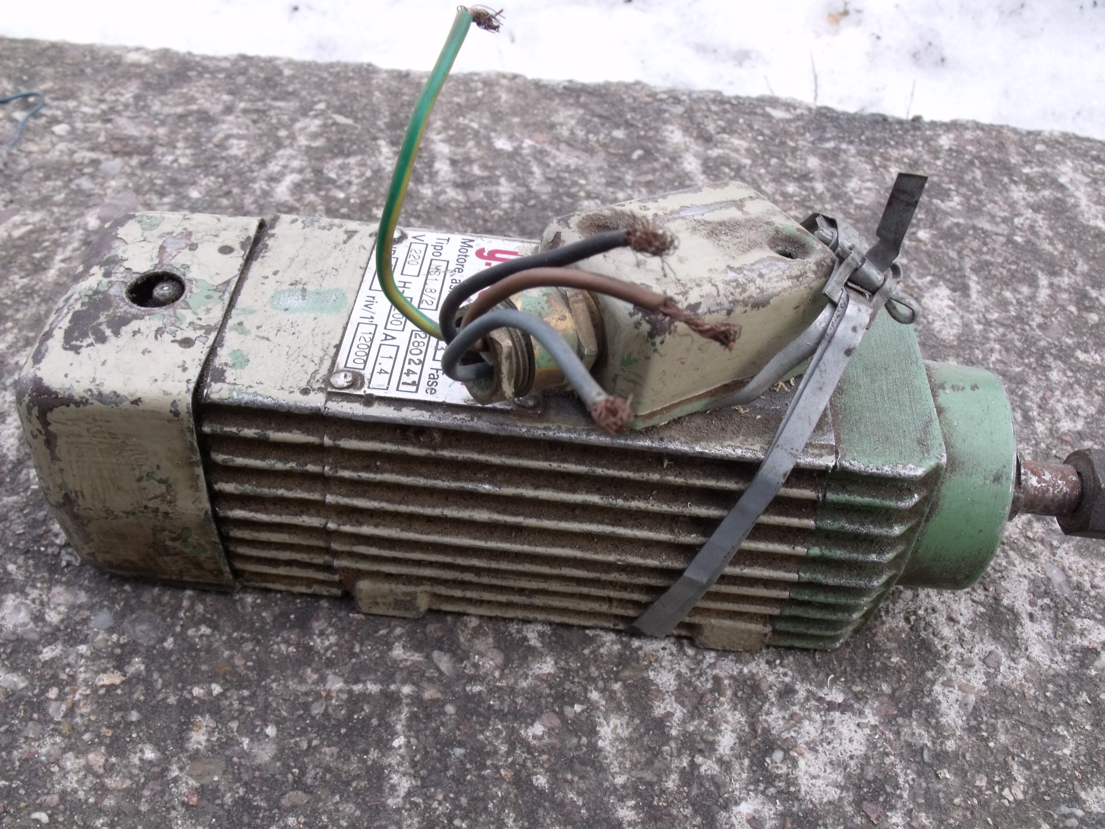

    Posiadłem silnik jak na zdjęciu poniżej. Ktoś powiedział mi, że potrzebuję napięcie z sieci 130V ponieważ ten silnik pracuje na napięciu miedzy fazowym 220V. Proszę o podanie sposobu podłączenia.
    Dodam, że wychodzi z niego 4 przewody.

    niutat
    Poziom 36  
    Koniecznie falownik, silnik jest na 200 Hz.

    Maly
    Poziom 33  
    Dowolny falownik zasilany jednofazowo na 230V.
    Moc silnika określiłbym że 0,3 HP to jest 0,3 konia mechanicznego, czyli wyjdzie jakieś 220W. To falownik potrzebujesz na ok 300 - 500W
    Np OMRON CMIR-J7AZB0P40 - nie jest to reklama :)
    Jeśli ma pracować jako wrzeciono, to może raczej do małych narzędzi.
