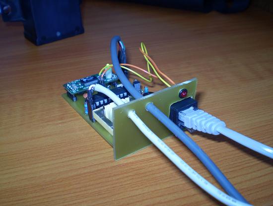

    Zapewne nie raz żałowaliście, iż ważna rozmowa telefoniczna nie została przez Was nagrana z różnych powodów - np. informacja której nie zapamiętaliście, czy też bezczelność i chamstwo niektórych urzędników. Autor projektu, używający nicka "Trax" zaprojektował i wykonał urządzenie, które umożliwi nagranie każdej rozmowy przez telefon stacjonarny.
    Urządzenie składa się z trzech głównych elementów:
    - układ przechwytujący sygnał audio
    - układ monitorujący stan linii telefonicznej
    - mikro-kontroler wysyłający stan linii do komputera PC za pośrednictwem portu USB (przejściówka serial - USB)
    System do nagrywania rozmów telefonicznych na PC System do nagrywania rozmów telefonicznych na PC System do nagrywania rozmów telefonicznych na PC

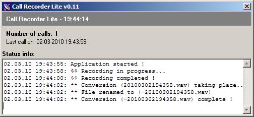

    Funkcje realizowane programowo:
    - program na PC odbiera stan linii poprzez port USB, rozpoczyna konwersje oraz zapis do formatu WAV
    - po zapisie następuje kompresja do formatu MP3 (użyty został kodek Lame)
    Na stronie autora można znaleźć wszystkie materiały niezbędne do samodzielnego wykonania urządzenia - schemat, wzory płytek, wsad do procesora oraz program na PC.
    Strona domowa projektu: Link

  • #2 7784169
    Villen
    Urządzenie o dokładnie takiej samej funkcjonalności zrobiłem z transformatorka separującego, dwóch diod i kondensatora. Na komputerze pracował programik "Recordic" który sam rozpoczyna nagrywanie po "usłyszeniu" sygnału na wejściu line in. Dodatkowo automatycznie tworzy bibliotekę nagrań, nie wspominając o możliwości kompresji do MP3 w locie.
    Tak czy siak wymaga to uruchomionego komputera, więc nie wiem czy warto pakować do tak prostego zadania mikrokontroler, przejściówke rs-usb...
  • #3 7787457
    LoLek85
    Jak już trzeba korzystać z komputera to czy nie lepiej wykorzystać do tego zwykły modem i program?? Ja swego czasu tak właśnie nagrywałem rozmowy, tyle że nie pamiętam już nazwy tego programu. Oferował on m.in. automatyczne nagrywanie rozmów więc wydaje mi się zbędnym kombinowanie, tym bardziej że sporo komputerów ma wbudowane modemy.
  • #4 7789190
    Villen
    Chyba że ma się w miarę nowoczesny komputer, który ery modemów V56 nie pamięta ;) Osobiście uważam to za relikt przeszłości, który na całe szczęście wymarł :P Jak sobie pomysle o tym "dzzzzzZZzzzzzzyyyyt", wiecznie zajętej lini, szybkości i rachunkach...
    Na upartego można podłączyć się pod linię i bez transformatorka separującego, wykorzystując zaledwie kondensator i dwie diody. Ale wtedy mamy większe szumy i ryzyko uszkodzenia sprzętu (np jak oberwie się mu napięciem dzwonienia).
