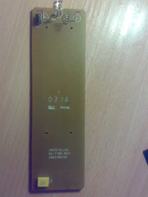

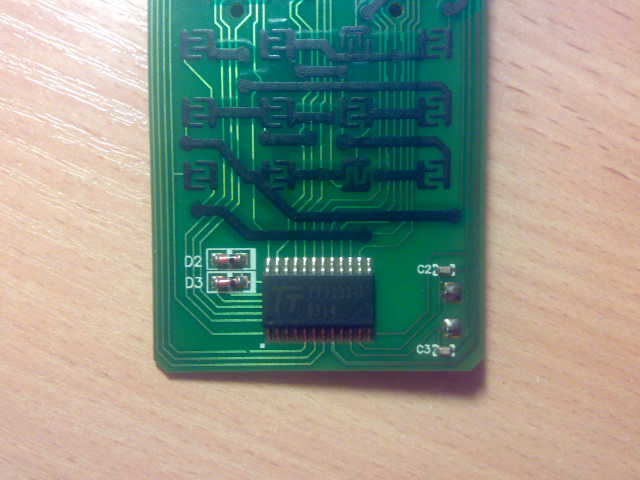

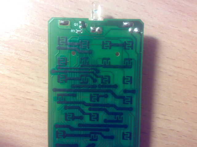

    witam przepraszam jesli zly dzial ;) Problem jest tego typu ze w pilocie jest chyba zwarcie jakies... wloze baterie do pilota i jak sprawdzam diode przy pomocy aparatu czy swieci przy nacisnieciu przycisku od zmiany kanalu np to dioda swieci caly czas bez wzgledu czy obojetnie jaki przycisk jest wcisniety czy nie... swieci ciagle. Jedyne co pomaga to wyciagniecie bateri i wtedy dioda gasnie. i moje pytanie jest takie co zrobic zeby temu jakos zaradzic ? patrzac na sciezki wydaja sie dobre tylko ewidentnie jest zwarcie gdzies skoro ta dioda sie swieci.i drugie pytanie w razie czego jak i co mierzyc mam tylko miernik cyfrowy do dyspozycji;/ pozdrawiam i licze ze ktos mi pomorze
    model tego pilota to Leadtek Y0400046
    daje jeszcze zdjecie plytki zdjecia telefonem robione wiec nie najlepsza jakosc niestety ;/

    Józio17
    Proszę zacząć od sprawdzenia Q1 (test diody w mierniku).
  • #3 7781896
    maja198958
    dioda przewodzi tylko w jednym kierunku i po stronie przewodzenia pokazuje sie licza 552 na mierniku a w przeciwnym kierunku 1 (jesli oczywiscie zmierzylem tak jak trzeba, czyli ustawilem miernik na pozycji diody z tym piszczeniem) prosze pisac w najprostrzy sposob co ustawiac na mierniku i jak mierzyc :)
  • #4 7782029
    Józio17
    Kolego,proszę sprawdzić tranzystor (mały czarny prostokąt,3 pin od strony druku),miernik ustawiony na test diody.
  • #5 7782060
    maja198958
    no sprawdzilem i wyszlo 552 przylozylem do 3 pinu od strony drukowania i po prawej stronie ten jeden punkt i mi wyszlo tyle ile napisalem wczesniej
