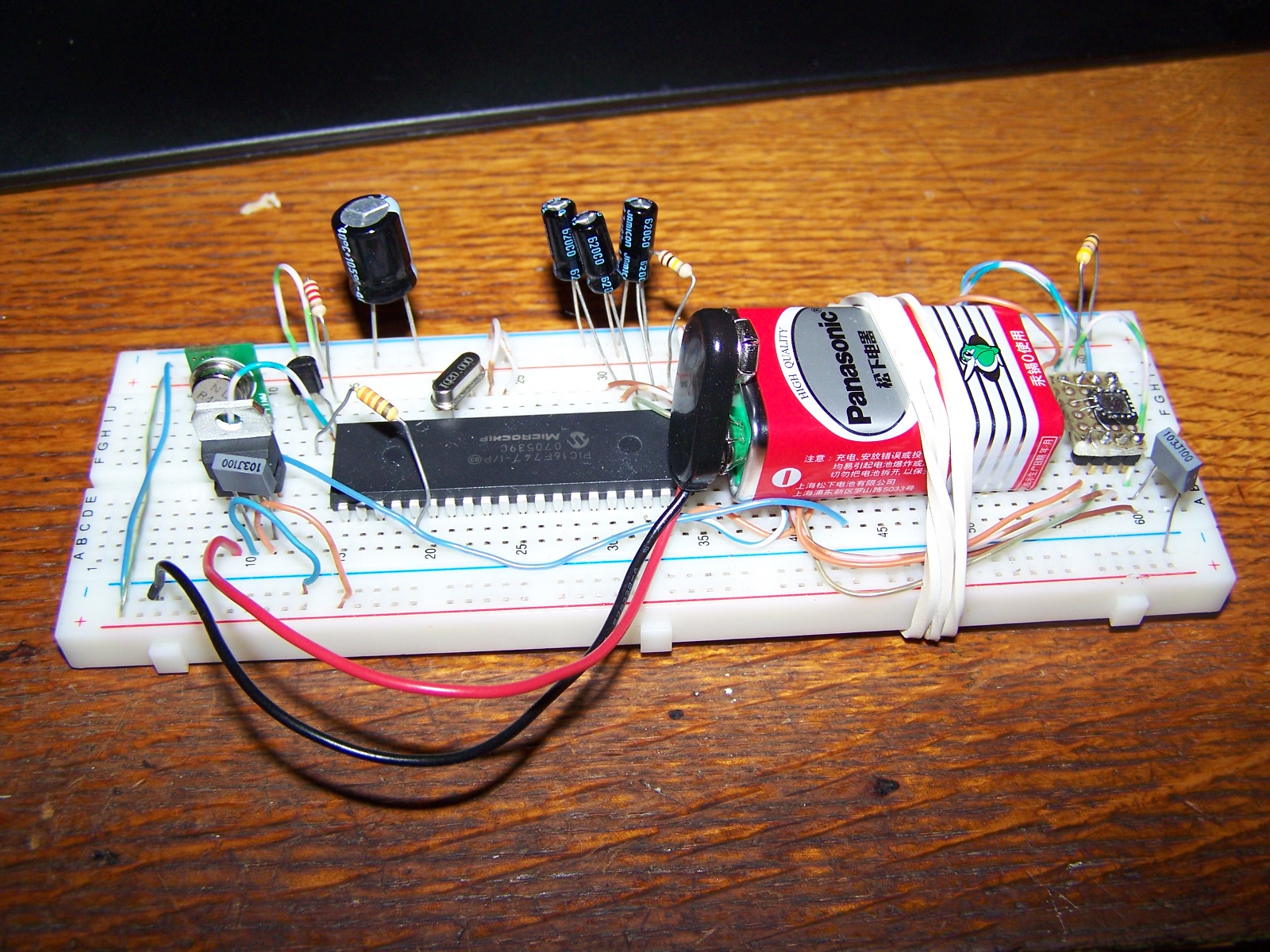

    Wszyscy znudzeni klasycznym przesuwaniem myszki po biurku, powinni zainteresować się projektem Bernard Klinc'a. Konstrukcja to myszka, którą można operować w powietrzu.
    Urządzenie jest podłączone do portu rs232 - połączenie również służy do zasilania elektroniki myszki. Jako element odwzorowujący ruch ręki jest dwuosiowy (X/Y) akcelerometr (MMA6270 - Freescale), połączony z mikro-kontrolerem PIC16F690. PIC odczytuje wskazania akcelerometru poprzez wewnętrzny przetwornik ADC, przetwarza je na odpowiednie sygnały i przekazuje dane do portu RS232. Po stronie PC dane interpretowane są dzięki sterownikowi napisanemu w Visual Basic.
    Jedyną różnicą pomiędzy prezentowaną konstrukcją a komercyjnymi rozwiązaniami tego typu jest brak podłączenie przez USB oraz brak współpracy ze standardowymi sterownikami urządzeń wskazujących.
    Link do wsadu PIC
    Link do sterownika PC
    Myszka PC oparta o akcelerometr
    Schemat
    Urządzenie zamontowane w obudowie klasycznej myszki
    Strona projektu: Link

    Ogromny minus, że autor nie wykorzystał PS2, tylko najstarsze myszki są na tym porcie.
    W akcji fajnie ta myszka działa - oryginalnie. Choć! wolałbym żeby to był joystick - zabawa by była przednia

    Chyba prościej było by jednak zastosować oryginalny kontroler z myszki tak aby procesor symulował tylko sygnały z foto komórek. Możne by wtedy użyć dowolnej myszki PS2 kulkowej a takie są jeszcze do zdobycia.

    Według mnie najlepiej by to się sprawowało wsadzone do jakiejś piłki (np. tenisowej) lub czegoś takiego.

    Projekt bez sensu. Może i fajnie wygląda. Dlaczego bez sensu ? Bo mierzone jest jedynie przyspieszenie za pomocą jednego czujnika. Niby całkując można by było obliczyć drogę, ale w rzeczywistości to nie wychodzi. Mierząc różnicowe przyspieszenie z dwóch czujników można by pokusić się o obliczenie przesunięcia i wtedy miało by to jakiś sens.
    Dlaczego teraz to nie ma sensu ? Sterowanie czymś za pomocą zmiany kąta myszki nie jest intuicyjne i naprawdę trzeba dużo poćwiczyć żeby to jakoś wychodziło.
    Konsola Wii która jest prekursorem w dziedzinie mobilnych padów wyposażona jest w kamerę podczerwieni co pozwala identyfikować obiekt w przestrzeni i wtedy gra nabiera sensu.
