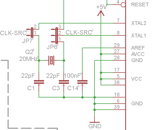

    Hej,
    Kiedyś w różnorakie sposoby podłączałem rezonatory, wisiały nawet na przewodach przyłączone przez goldpiny itp, bezbłędnie toto działało. Ostatnio zaprojektowałem płytkę na której dorzuciłem jumpery aby móc wybrać czy chcę korzystać z rezonatora kwarcowego, czy z zewnętrznego źródła. Pomimo że wszystko było bardzo blisko procka, to rezonator za nic nie chciał ruszyć gdy był połączony zworkami (jumperami) z prockiem, opór połączenia praktycznie nie mierzalny. Ustawiałem low power oscilator, a także full swing (odpowienik CKOPT), dawałem przeróżne pojemności, różne rezonatory - cisza. Rezonator chodził tylko przez chwilkę zaraz po podłączeniu zasilania a potem cisza. Zlutowanie padów zworek oczywiście rozwiązało problem, ale pozostaje pytanie w jaki sposób mogę wybierać źródło taktowania jeżeli nie zworkami? Fragment schematu...
    [AVR] Wybór rezonatora za pomocą zworek
    A tak to wygląda na pcb...

    Może wina po stronie zworek lub źle przylutowane piny. Ja wykonywałem moduł dla jednej z Atmeg i jako że można było wybierać czy piny jako standardowe wyjścia czy xtal stosowałem właśnie zworki i działalo bez problemu:

    Problem w tym ze wszystkie zworki nie zworki wprowadzają dodatkową pojemność, czy to będzie problemem? to już musi konstruktor swojego dzieła ocenić ;)

    mario06 no właśnie mam to samo co u Ciebie na płytce. Goldpiny przylutowane poprawnie, bo po 1 poprawiałem jeszcze te okoliczne luty, a po drugie, jeśli od drugiej strony płytki zlutowałem te goldpiny to wszystko ruszyło - a pracują one także w roli przelotek bo to płytka home-made
    wdogli to gniazdo to zdaje się podstawka precyzyjna SIP. Tyle że u mnie drugim źródłem taktowania jest zegar lecący z bufora 74, ten działa bezbłędnie. Ba, procek nawet go wyłapuje kiedy nie jest elektrycznie podłączony żaden rezonator, chyba po masie lub po zasilaniu ;)

    Może pole masy pod kwarcem wprowadza zakłócenia przez dużą pojemność lub indukowane prądy? 20MHz to nie przelewki.
    Kondensatory od kwarca powinny mieć oddzielną ścieżkę do masy procesora. Duże pady pod kwarcem też mogą zbierać zakłócenia.
    Jeżeli ten zegar zewnętrzny pracuje cały czas w pobliżu czułego wejścia kwarcu to też może mieć znaczenie, powinien być ten pin uziemiony.
    Amplituda tego zegara też może być za duża, może puść go z wyjścia TTL przez mały kondensator?
    A na niższych częstotliwościach np. 4MHz działa?
    N.

    Zwora na X2 do odłączania rezonatora gdy podam na X1 zewnętrzny zegar - w nocie zalecają aby ta noga wisiała w powietrzu.
    Mam wrażenie że nie przeczytaliście tego co wyżej napisałem :(
    manekinen napisał:
    Rezonatory próbowałem od 1MHz do 25MHz - z takim układ docelowo ma pracować - no i pracuje gdy te złącza po prostu zlutuje razem. Wtedy to hulaj dusza, obojętne jakie kondensatory dam, mogę nawet jednego nie dawać a drugi dać 33p i toto działa bardzo ładnie.
    Czyli: gdy zwory połącze lutowiem, to dowolna kombinacja rezonatora z kondensatorami i ZAWSZE działa, bezbłędnie. Gdy zwory połączone jumperami - NIGDY nie zaskakuje, włącza się tylko na chwile gdy włączam zasilanie i zaraz staje. Próbowałem już innych jumperków używać, zeskrobałem te niby-złoto z pinów, połączenie jak najbardziej ok a nie chodzi :(

    Tak, wszystkie nogi gnd i vcc połączone, choć jest to zbędne bo i tak są połączone we wnętrzu układu - sprawdzałem. Procek nie jest zasilany przez żaden dławik, oprócz jednego bufora 74 niczego więcej nie zasilam z tego źródła. Stabilizacja przez 78M05. Tylko jaki to ma wpływ na te zworki to nie rozumiem?
    Może i faktycznie chodzi o dodatkową pojemność, a do tego niepewne połączenie. Teraz się jeszcze bawiłem, przełączyłem opcje oscylatora na low power oscilator. Rusza, ale ledwie. Np kwarce 10MHz-25MHz dają jakieś 4MHz na pinie CLKO i jest to bardzo niestabilne bo gdy zbliżę palec do rezonatora to ta częstotliwość spada.
    Cóż chyba się poddam. Może nie powinienem rozlewać masy pod rezonatorem i na około tych zworek, wtedy może ta pojemność nie miałaby takiego wpływu.

    manekinen --> dzisiaj popróbowałem wszystko i to na razie w warunkach bojowych bo na płytce stykowej - czyli znacznie gorsze warunki niż na gotowej płyteczce. Wygląda to tak jak na fotce poniżej.
    Generalnie też dawałem Jumperka jak widzisz, który miałby odłączać XTAL2 żeby ta noga wisiała w powietrzu gdy podaje się taktowanie czy to z zewn. oscylatora RC czy też z zewn. generatora TTL na XTAL1
    Jednak po drodze w trakcie testów zapomniałem rozłączyć tego jumperka od XTAL2 i okazało się, że pomimo to iż noga nie dydnała sobie w powietrzu to i tak wszystko ładnie działa zarówno gdy w tym samym czasie dajemy sygnał z zewn gen. TTL czy też z zewn. oscylatora RC.
    A kwarc ? - jak widać też w podstawce do szybkiej wymiany i BEZ KONDENSATORÓW ;) ..... oczywiście wszystko pięknie śmiga.

    Kondensatorki przeniosłem PRZED zworki, i mają masę tuż przy masie procka, na tych cienkich ścieżkach. Ruszyło. Więc być może przydługie ścieżki, i wraz z tymi zworkami to już było zbyt daleko... w sumie jak by nie patrzeć to ścieżki cieniutkie i wszystko wywalone na takim zadupiu, i może troszke w tym winy jest mojej bo już jestem przyzwyczajony do tego że zawsze to działało jakkolwiek by się nie zrobiło. Ale widać nie każdy procek poradzi sobie z naszymi widzimisiami i czasem trzeba zrobić tak jak radzą w nocie ;) To samo się tyczy kondensatorów Mirku, obyś się kiedyś na to nie nadział robiąc płytkę bez miejsca na nie ;)
    Będe składał dzisiaj drugi taki układ to sprawdze co tam się będzie działo niestety płytki nie poprawie bo już dawno zrobiona

    Układ na płytce prototypowej to jedno a gotowa pcb to drugie. Takie rzeczy jak prowadzenie i rozlewanie mas, prowadzenie ścieżek w.cz. to już trzeba robić z głową bo tego się nie da sprawdzić na płytce stykowej. Zdarza się że na stykowej układ działa a na gotowej płytce już nie tak chętnie :(
    Mirku, bit CKOPT włącza wewnętrzne kondensatory tylko w przypadku low frequency crystal oscilator, external rc oscilator i external clock.
    Dla crystal oscilator włączony CKOPT oznacza że oscylator będzie dawał napięcia rail-to-rail (czyli taki full swing) i nie ma żadnej wzmianki o kondensatorach - patrze teraz w notę atmega8.
    I także z praktyki wiem, że włączenie CKOPT dla kwarcu bez dołączenia kondensatorów stwarza problemy i oscylator nie budzi się do życia. Więc... hmm coś tu trzeba wyjaśnić. Jeśli się mylę to mnie popraw, w którym miejscu jest napisane że dla crystal oscilator ckopt wlącza kondensatory?
