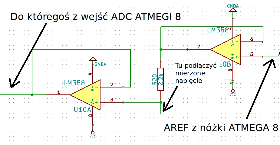

  • #13 7839962
    flapo213
    Jest jeszcze jedna rzecz którą powinieneś rozważyć przy projektowaniu płytki, mianowicie pamiętaj o tym iż przetwornik ma wewnętrzne podciąganie na liniach ADC więc twój pomiar może być niewiarygodny. Najlepiej zastosuj wzmacniacz operacyjny w funkcji wtórnika a napięcie referencyjne pociągnij z AREF które równa sie 2,56V.
    Masz tu kawałek schematu:

    Kabuto15
    Poziom 19  
    Mnie uczono, że pojemności nigdy za mało. Duże pojemności zmniejszają tętnienia napięcia. I dodatkowo należy pamiętać o 100nF blisko nóżek układu w celu filtracji zakłóceń wysokoczęstotliwościowych. Choć w Twoim przypadku oczywiście może występować inny problem. Napisz jaki masz pobór prądu i ile bierze przetwornik.
    I tak jak pisze flapo213 ATmega8 ma skopane AREF (poprawka: VCC) bo wewnętrznie podłączone jest w AVCC (błąd całej serii kontrolerów). Może zamień go na ATmega16.

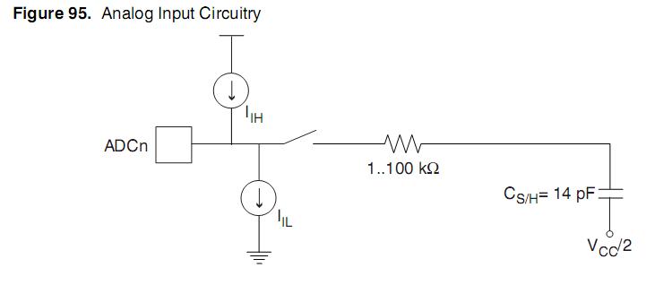

    michalko12
    Specjalista - Mikrokontrolery
    atom1477 napisał:
    No.
    A wracając do tematu: Wyniki nie powinny aż tak skakać. Mi zwykle nie skaczą bardziej niż o 1...2LSB (a w układach pracują przetwornice impulsowe, silniki sterowane przez PWM, czy inne cuda).
    krzysztofh: masz źle poprowadzona masę pewnie.
    Jestem ciekaw, ile osób zwraca uwagę na impedancję wejścia przetwornika, a może inaczej, zalecaną impedancję źródła sygnału.
  • #19 7840484
  • #20 7840634
    michalko12
    atom1477 napisał:
    Pewnie niewiele.
    A po co mnie zacytowałeś?
    Ja akurat nie stosuję żadnych wtórników a wyniki mam dobre.
    To miało się tylko do tego:
    i nie chodziło konkretnie o Ciebie tylko o to, że w większości przypadków obwiniane jest zasilanie, a temat jest trochę bardziej złożony.
    Podstawą jest zrozumienie działa takiego przetwornika. W parametrach ADC podawana jest rezystancja wejścia na poziomie setek MΩ i tak naprawdę parametr ten na niewiele się zdaje. Dużo mówiącymi są ten rysunek:
    Atmega8 i zmienne float - problemy
    i ten akapit:
    The ADC is optimized for analog signals with an output impedance of approximately 10kΩ or
    less. If such a source is used, the sampling time will be negligible. If a source with higher imped-
    ance is used, the sampling time will depend on how long time the source needs to charge the
    S/H capacitor, with can vary widely. The user is recommended to only use low impedant sources
    with slowly varying signals, since this minimizes the required charge transfer to the S/H
    capacitor.
    W tym przypadku może pomóc niewielki kondensator na wejściu (1n) powodujący to, że CS/H będzie miał skąd pobierać ładunek ograniczając przy tym szumy samplowania na wejściu.
