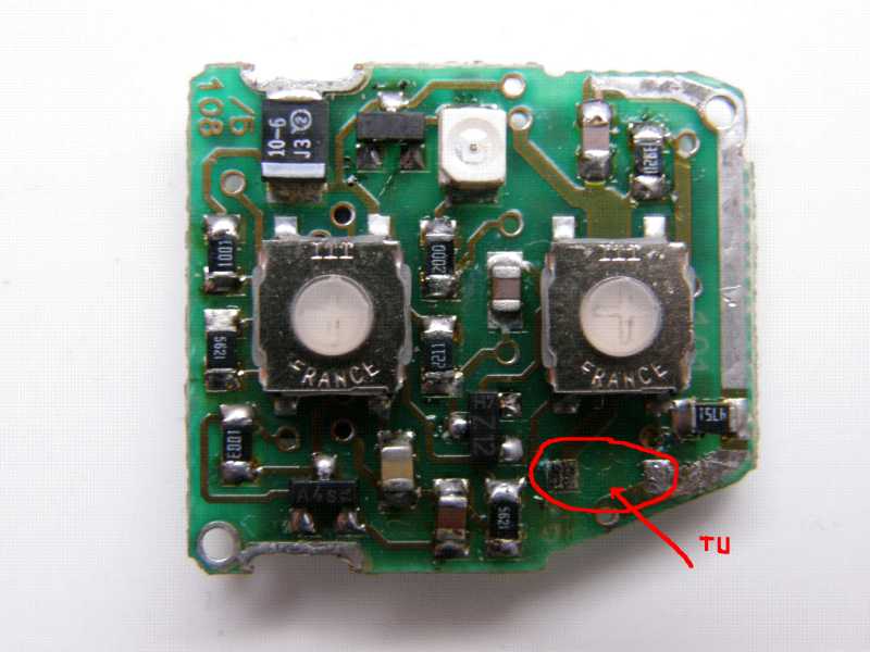

    jakis czas temu zakupilem passata w ktorym od poczatku nie dziala pilot centralnego. Chcac sprawdzic czy moze w srodku cos nie odpadlo, natknalem sie na dziwna rzecz. W jednym miejscu wyglada jakby brakowalo elementu .

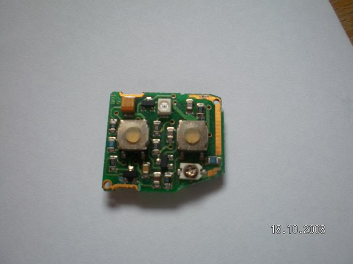

    (zaznaczone na zdjeciu) . Znalazlem drugie zdjecie gdzie taki element sie znajduje . Jest to jakis potencjometr niestety nie wiem jaki . I tu prosba do was czy kto moze wie dokladnie co to za element. Byc moze jesli go przylutuje pilot zacznie dzialac .
    Zdjecie bez elementu :
    Brakujący element w pilocie do centralnego
    zdjecie z widocznym elementem ktorego brakuje :

    darek_wp
    To nie potencjometr tylko trymer (kondensator zmienny) do strojenia częstotliwości nadawania pilota. Bez niego twój pilot ma prawo nie działać. Jeśli wlutujesz odpowiedni i dostroisz nadajnik pilot powinien pracować (oczywiście jeśli coś więcej nie jest uszkodzone).

    bobiiizg
    w jaki sposob moge sie dowiedziec czy dobrze go ustawilem ?
    Istnieje mozliwosc ze kluczyk jest rozkodowany i metoda prob i bledow (wciskanie przycisku pilota podczas strojenia ) moze nie zadzialac .
