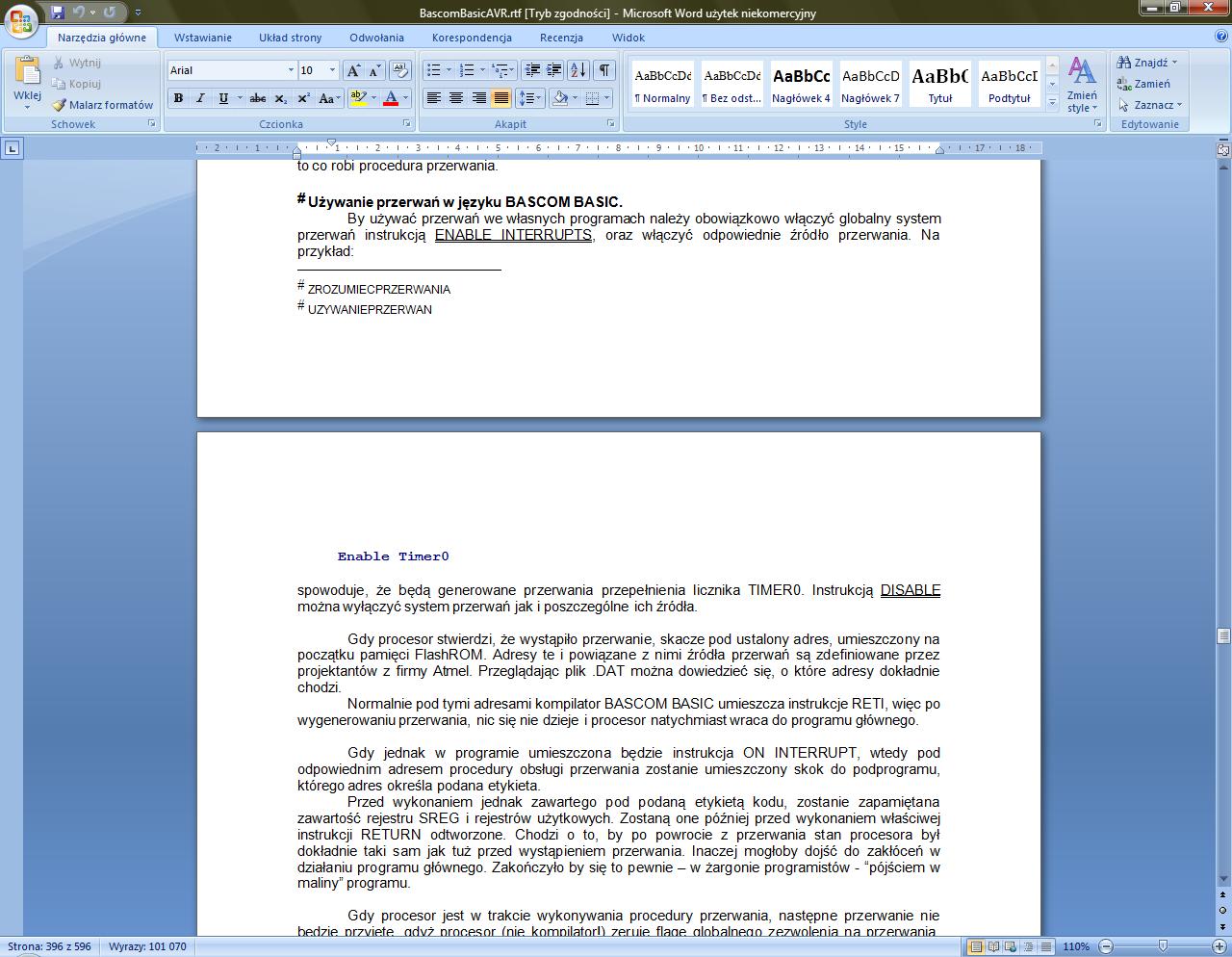

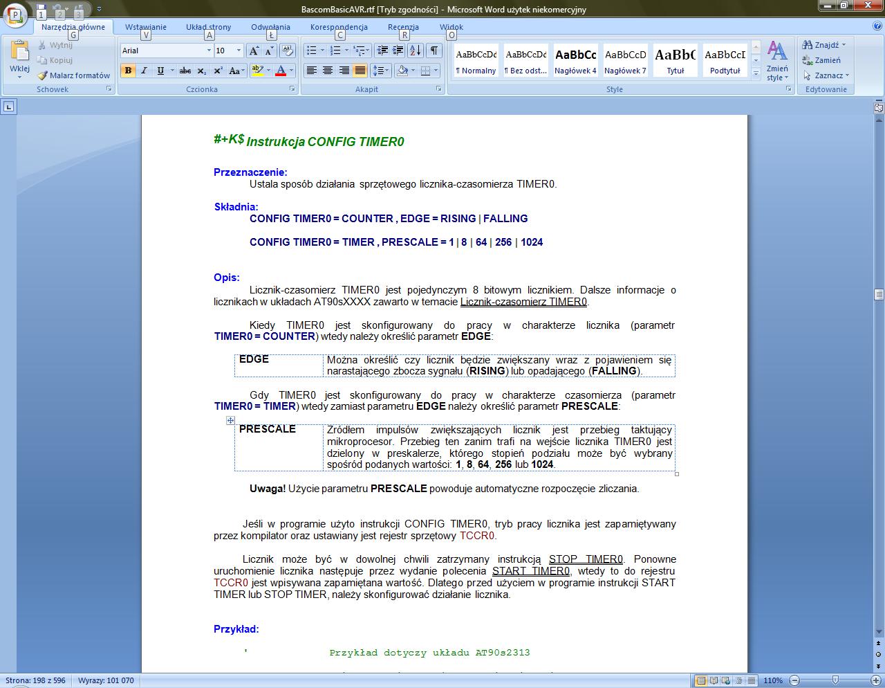

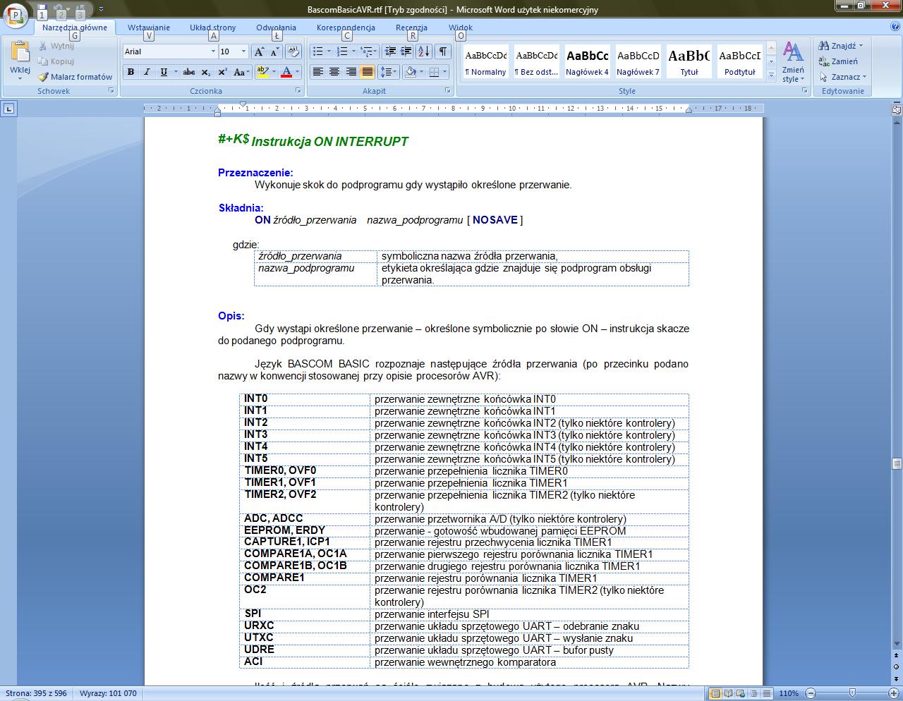

zamierzeniem programu, jest możliwość wyłączenia działania programu w dowolnym momencie przez naciśnięcie przycisku na porcie D2. Jest to mój pierwszy program z użyciem TIMER0 i nie wiem gdzie jest błąd, program po wgraniu do atmega8 kompletnie nie działa, tzn nawet dioda się nie zaświeci. Może mi ktoś wytłumaczyć o co chodzi z tym TIMER0?
