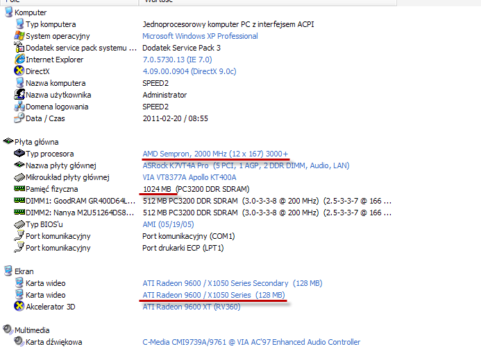

    Witam,mam procka AMD Sempron(Barton) +3000.Core speed mam 2000MhZ chciałbym wycisnąć z ok.2,5 no i w BIOSIE ładnie ustawiam 215MhZ i zapisuje.Potem Komp się restartuje i nie chce załączyć monitor poprostu czarno a komp niby działa.Po wyłączeniu listy na ok.10 sek i włączeniu wszystko wraca do normy.Nie zapisuje się zmiana.Pomoże ktoś ? Napięcie podniosłem do 1.75V

    no próbowałem wszystkiego podnoszę na max. napięcie i dalej to samo.
    Tutaj oto parametry :
    Podkręcanie Procesora AMD SEMPRON 3000+

    2.5GHz to raczej nie wyciśniesz, raczej nie osiągalne na tej płycie.
    Pewnie ram nie daje rady przy FSB 215MHz, albo i procek też, bo biorąc pod uwagę, że stock to 166MHz, to za duża zmiana jest.
    Rób to powoli, najpierw sprawdż czy wstanie na 200MHz.

    gdy kręcę do 189,to wstaje ale nie czyta mi dysku.A jak 200 to nie wstaje,mnożnik mam zablokowany.

    Nie czyta dysku ponieważ ta płyta nie ma blokady taktowania PCI i przy FSB 189 taktowanie jest za wysokie.
    Co do FSB 200MHz to sprawdź czy są odpowiednie dzielniki dla PCI. Nikt nie zagwarantuje, że dany CPU będzie pracował na 200MHz.

    i zasada jest taka że nie możesz przekroczyć 37mhz dla dysku.
    więc albo ustaw dzielniki jak się da, albo sobie policz i ustaw szynę tak by nie przekroczyło tych 37 mhz

    Zasilacz I-BOX 350W myślę,że on nie odgrywa aż tak wielkiej roli,w tym że komp nie wstaje po podkręceniu ledwo co 23mhz.
    Na płycie zworki ustawione na 366Mhz,po przesunięciu zworek na 400mhz,nie wstaje.
    Napięcie +10%,wszystko na max. i nadal nie wstaje.
